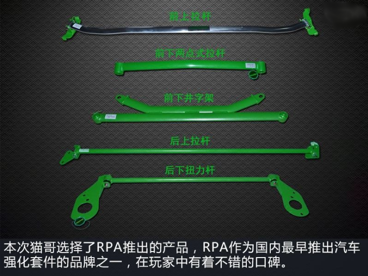

本次猫哥所使用的产品,并没有选用高大上的品牌,而是售价更为亲民的自主品牌产品。RPA品牌是国内生产车辆底盘强化杆较为资深的企业,在泛珠三角超级赛车节中,经常能看到它的身影,质量受到广泛认可。本次猫哥使用自己的飞度作为测试车,一是由于接触的时间长,安装前后的行驶品质区别越能感受得到;此外,新飞度虽然车架的刚性比旧款车型有了很大的提升,但底盘的行驶品质依旧没有有“扎实”的感觉。

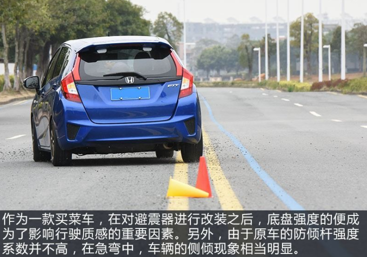

在现阶段,猫哥的飞度已经进行过不少“手术”,绞牙避震器、轮圈这些被视为提车后的标准化流程早已完成。在改装绞牙避震器时,由于需要估计舒适性,并没有选择弹簧强度更高的产品。在降低车身后,越能感受到由底盘传来的松散感,特别是经过细碎的路面时,另外,在经过不规则的路面起伏以及转向时,车身有明显的侧倾现象,而且在单次侧倾后,车身并不能迅速复位,此时有种车身与底盘脱节的感觉。

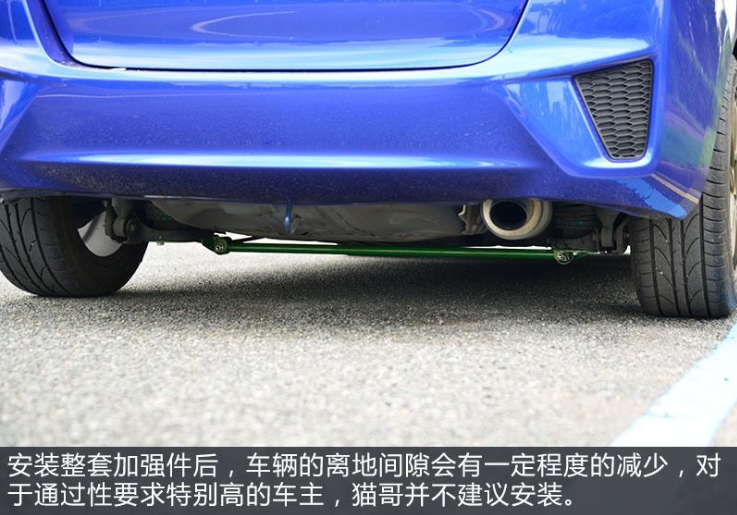

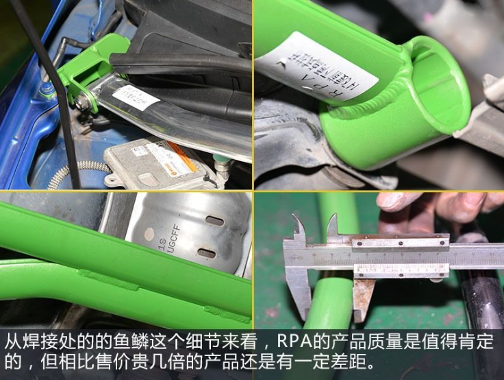

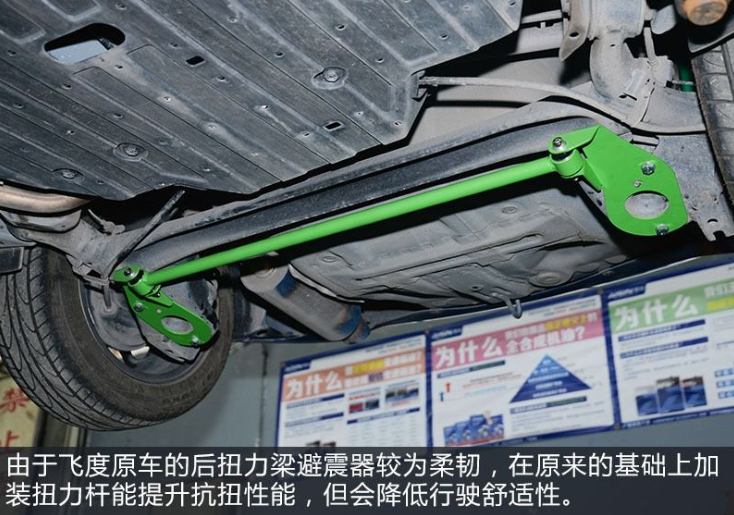

本次猫哥选择安装RPA针对飞度的整套加强套件,其中底盘加强部分包括了前后顶吧以及副车架加强杆,另外还有前后桥的防倾杆以及制动总泵顶。从细节来看RPA的产品生产工艺达到了较高的水平,但把它与身价高近10倍,由精致的“鱼鳞焊”焊接而成的产品相比较未免太过苛刻了。

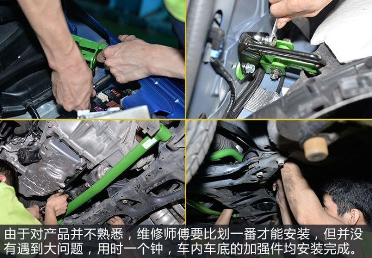

为了验证RPA产品的质量是否过硬,安装时特意到普通的汽修厂进行安装。鲜有接触这些产品的汽修师傅在拿到产品后,虽然要先在车辆上比划一番才能安装,但整个安装过程较为顺利,并没有出现螺栓孔位不对等严重质量问题。
安装完成后,猫并没有急于试车,而是咨询了从事汽修工作多年,有着丰富经验的涛哥。涛哥表示,这些底强化杆对确实能在一定程度上提升底盘的刚性,用于日系车上效果较为明显,但是提升幅度有限,很难完全改变车辆的特性。
在实际驾驶中,的确能够明显地感觉到的底盘变得更加扎实,经过细小的坑洼时,底盘的震动变得紧密,另外由于改装了前后防倾杆的缘故,在弯道中,车身的侧倾幅度明显比以往有所减少。虽然底盘变得扎实了,但随之而来的是行驶舒适性的降低,其实这也是老生常谈的话题了,对于日系
