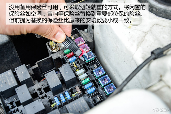

有朋友会问,车坏在半路上没有备用保险丝怎么办?不用着急,在特殊情况下,可以用非必要设备电路上安培数相同的保险丝来替代。举个例子,比如发动机电路故障,可以用天窗电路上的保险丝来替代,先让车正常启动,然后再尽快购买新的保险丝。
