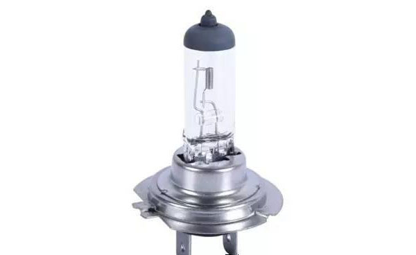

卤素灯
原理:
在灯泡内注入卤素,加热钨丝后发光。
优点:造价低、结构简单等。

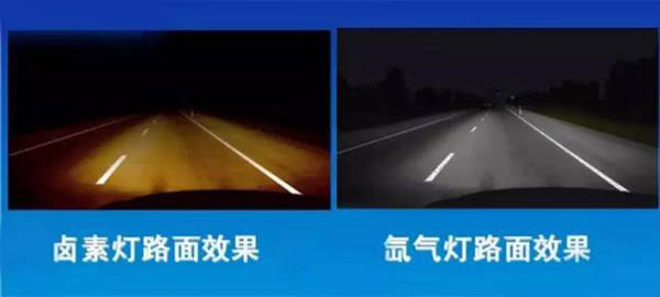

缺点:亮度有限、发热较严重、灯光颜色偏黄(色温比较低但穿透力强)、寿命相对较短(其实一般也够用了)

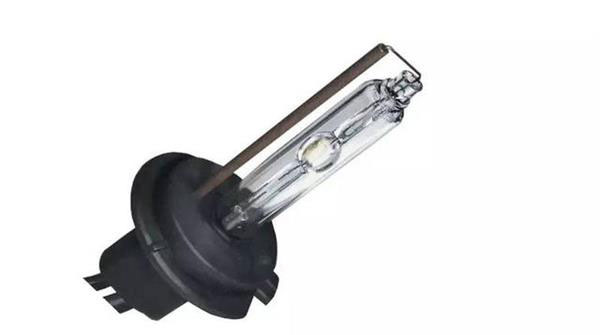

氙气灯
原理:
氙气灯通过在石英玻璃管内填充氙气,然后再透过增压器将车载12伏电源瞬间增至23000伏,在高电压下,氙气会被电离并在电源两极之间产生光源。
优点:亮度高(是同等瓦数卤素灯泡的3倍)、光色与日光比较接近、寿命较长等。
缺点:价格高、结构比较复杂(必须有透镜等结构)、启动时间长(点亮后3-4秒才能达到额定亮度)、雨雪雾天气穿透力下降严重等。

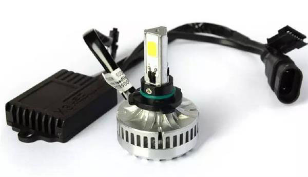

LED大灯
原理:
LED就是发光二极管,是一种电子发光器件。利用固体半导体芯片作为发光材料,通过载流子发生复合引起光子发射而直接发光。
优点:成本比氙灯低、节能、反应快(点亮时间只需几微妙)、亮度高、体积小(可排列成各种炫酷的形状)、寿命长(可使用6-10万小时)等。
缺点:散热性不好(如长时间使用需要考虑简单的散热装置)、不易维修等。
