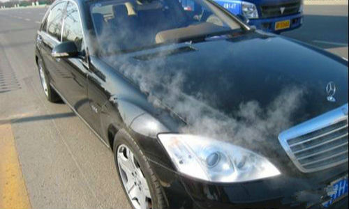

当车子行驶过程中,发动机盖内突然冒出白色的水蒸气,或是水温表指针快速上升至高温“H”记号位置时,即表示发动机温度过高。通常由于水箱的水量不足、漏水或者水箱风扇不运转等原因引起。处理方法如下:
步骤一:立即找一个安全的地方停车,但千万不要立即熄火。让发动机保持怠速空转继续散热,同时打开发动机盖提高散热速度。
注意!在水温过高甚至开锅的情况下:
1、不要试图继续行驶,以免造成大的机损事故。
2、不要尝试打开水箱盖,否则很有可能有滚烫液体喷出导致烫伤。
3、不要向发动机缸体、缸盖浇冷水,很有可能造成缸体由于骤冷而炸裂。
步骤二:经过一段时间后,检查汽车下方是否漏水。
步骤三:等到水温表指针降到适温位置后,关掉引擎。
步骤四:用湿毛巾包水箱盖,徐徐地打开第一道开关,待水蒸气压力释放完毕后,再完全打开水箱盖,检查水箱内的水量与水质,以及风扇皮带是否有异常。若水量不足,则应慢慢地加水到最高标线附近。
注意:若是水箱漏水或风扇皮带松脱、断损的状况,可以打牵引公司电话等待拖车救援。必要时,也可以等发动机完全降温后,以低速驾驶的方式将车子开到服务厂维修。切记,不能以正常车速驾驶,否则很有可能造成发动机永久损害。
