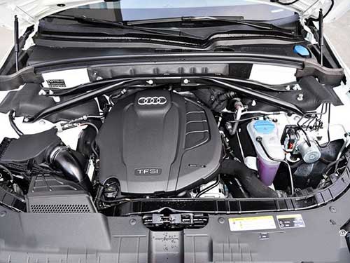

既然发动机是汽车的“心脏”,那么平时车主要从哪些方面保养好爱车的“心脏”呢?汽修专家建议从以下七个方面来做。
1.使用适当质量等级的润滑油。对汽油发动机应根据进排气系统的附加装置和使用条件选用SD-SF级汽油机油;柴油发动机则要根据机械负荷选用C
B-CD级柴油机油,选用标准以不低于生产厂家规定要求为准。
2.定期更换机油及滤芯。任何质量等级的润滑油在使用过程中油质都会发生变化,为了避免故障的发生,应结合使用条件定期换油,并使油量适中。
3.保持曲轴箱通风良好。现在大部分汽油机都装有PCV阀,但窜气中的污染物会沉积在PCV阀的周围,可能使阀堵塞。因此,须定期清除PCV阀周围的污染物。
4.定期清洗曲轴箱。发动机在运转过程中,燃烧室内的高压未燃烧气体、酸、水分、硫和氮的氧化物经过活塞环与缸壁之间的间隙进入曲轴箱中,与零件磨损产生的金属粉末混在一起,形成油泥。因此,应定期清洗曲轴箱,保持发动机内部的清洁。
5.定期清洗燃油系统,控制积炭的生成,能够使发动机保持最佳状态。
6.发动机水箱生锈、结垢是最常见的问题。锈迹和水垢会限制冷却液的冷却系统中的流动,降低散热作用,导致发动机过热,甚至造成发动机损坏。所以要定期清洗水箱,除去其中的锈迹和水垢。
7.保养三滤:三滤是指空气滤清器、机油滤清器及汽油滤清器。三滤在汽车发动机上对空气、机油和汽油起着过滤作用,从而对发动机起到保护作用,同时也提高了发动机的工作效率。
