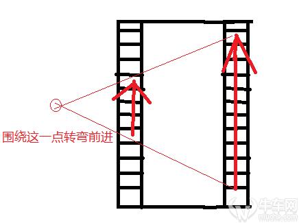

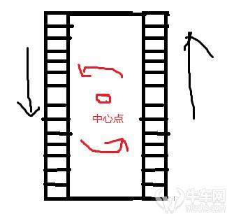

1、是通过两侧履带的差速实现的。转弯时,降低一侧履带速度,相对来说另一侧履带速度更快,就形成了转向,如下图:
右面速度快,左面速度慢,这样转弯半径比较大,在狭窄的城市道路中局限很大;或者干脆是两边的履带转动方向相反,那么坦克就围绕中心点进行转动了,这时履带会发生不可避免的横向滑移。如下图:
这种原地转向的方式好处是:灵活性和机动性很强,对履带损耗较小,坦克内的人员舒适度高。但缺点是:机械设计实在太复杂,非战斗损耗高。

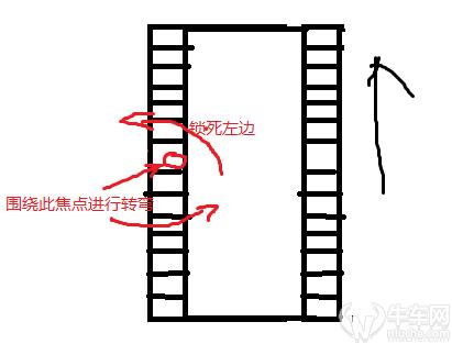

2、坦克转弯的第二种是:锁死一条履带,速度为零,靠另一条履带转动来转弯,这种是现在的坦克转向的主流,如下图:
这种转法好处是:设计相对简单些,机械复杂度低。唯一的缺点:不能原地转向,只能围绕锁死的履带中心转弯。

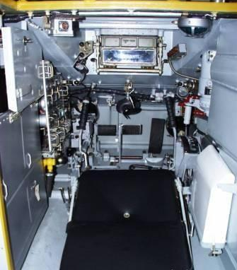

所以,坦克没有方向盘,就是通过两边的操作杆来实现的,下图就是坦克内部,看到两边的操作杆了吧?

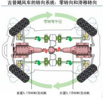

接下来我们来谈谈汽车的转向,两种方式,一种是通过改变转向轮的侧偏角,使其产生一个侧向力和横摆力矩,实现转向;还有一种和坦克的原理相同,即差速转向,这种主要是用在电动汽车,偶尔也用在军事上。我们来看看一辆在北美车展上展出的吉普四轮转向概念车:
上面是系统图

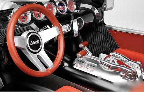

还有内饰~

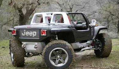

这款Jeep飓风X超酷越野车,其最小转弯半径接近为零!它有两种四轮转向操控模式,一是传统模式,类似PSA后轮随动转向,可以有效減少转弯半径;二是针对越野使用的创新模式,可以同时将四个车轮往同一方向转动,让车子横着走。
介于设想和现实之间的汽车叫概念车,所以对于一辆车要原地转,这个问题本身的现实意义暂时来说不大。不是特殊情况下,要求原地可以转弯功能的车主不是土豪就是傻子。
其实汽车原地转弯技术从理论上是可以达到的,比如我们刚才提到的飓风X,但事实是,不是做不到,而是去做的话费用昂贵,并且没有到特别重要的实用价值。既然没什么用,那就没人买,所以商家也不会去做了。有句话叫:功能服务于需求。就是这个意思。
