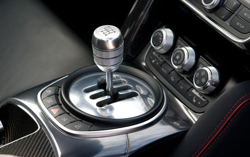

手动变速器又称手动齿轮式变速器,它是由输入轴、轴出轴和中间轴,及轴上的齿轮构成。它的工作原理是用手扳动变速杆来改变变速器内的齿轮啮合位置,从而达到变速变扭的目的。
