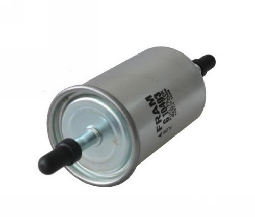

清理燃油滤清器是很重要的。燃油滤清器串在燃油泵和节流阀体进油口之间的管路上。
燃油滤清器的作用,是把含在燃油中的氧化铁、粉尘等固体杂物除去,防止燃油系统堵塞(特别是喷咀),减少机械磨损,确保发动机稳定运行,提高可靠性,燃油器的结构是由一个铝壳和一个内有不锈钢的支架组成,在支架上装有高效滤纸片组件,滤纸片看成菊花形,以增大流通面积,电喷滤清器不能与化油器的滤清器通用。因为电喷滤清器经常承受200~300kPa的燃油压力。因此,该滤清器耐压强度一般要求达到500kPa以上,化油器的滤清器不能达到要求。
燃油滤清器必须更换。如果燃料杂质含量大时,行驶距离应做相应缩短。燃油滤清器外壳上的箭头表示燃油的流动方向,安装燃油滤清器时,不允许倒装。即使它在倒装状态工作很短的时间也必须更换。
