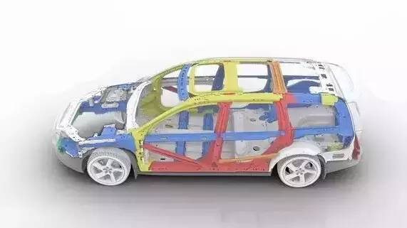

这是车辆的构造图,大家可以很清楚的看到在天窗和车身连接的区域,是有黄色的横向加强部件的。因为车顶强度主要靠车身,跟有没有天窗的关系应该不是很大。而我们印象中的完整的没有行李架的车顶却并没有你想像的结实,因为通常车顶就是起到遮风挡雨密封空间的功能,所以用很薄的铁皮就能做到了。
