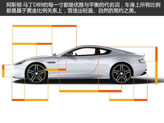

三方面纵置发动机可以让变速器的位置尽量向后伸,使动力总成的重心位于前桥之后,50:50的前后完美轴荷一直是以操控著称的宝马汽车不惜一切所坚持的,当然修长的车头是好看,是好看,还是好看呢?
