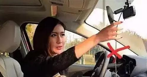

1.直接空降到点烟器
由于行车记录仪在使用中预防内置电量用完,需要通过汽车本身的点烟器供电,而点烟器离前挡风玻璃有段距离,位置有些尴尬,但不少朋友抱着图省事的心态,将线路直接空投到点烟器上。
图中的布线方式不但影响美观,更由于点烟器离换挡杆距离很近,吊在空中的线随着汽车颠簸会在司机换挡的时候造成干扰。为了安全因素考虑,这样的安装方式要不得。
