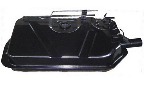

汽车油箱一般布置在车辆后轴前端的车体中后部,在车辆遭受各个方向的撞击时,油箱的这个位置均能得到相对最好的保护。油箱按材质划分大致可以分为两大类,一种是金属油箱,包括铁制油箱,铝制油箱,铝镁合金油箱等,第二种是其它材料油箱,包括工程塑料油箱等。
在工程塑料大规模应用前,早期的汽车油箱大多采用了金属材质。不过随着汽车工业发展,越来越多的车型开始使用工程塑料材质的油箱。实际上,上世纪70年代开始,欧洲和日本汽车公司即开始用塑料油箱替换铁油箱,2000年以后,塑料油箱在美国、欧盟国家和日本的市场占有率超过90%。美国加州甚至立法规定汽车油箱的渗透标准等指标,将铁油箱排除在外。

的确,金属油箱大多采用焊接成型,受到撞击时焊接部位容易发生断裂,极端情况下会导致燃油泄漏;而塑料油箱则多是一次性吹塑成型,工程塑料材质的抗冲击和防变形开裂性能也更好,这也是工程塑料油箱逐渐取代金属油箱的重要原因。但这并不意味着金属油箱就等同于不安全。
看似容易爆炸的金属油箱其实熔点较之塑料油箱要高,发生爆炸的最大可能性来源于迅速进入油箱内部的外部火源,从而迅速引燃汽油导致压强增大而爆炸。但这种概率相对较低,像节目中用切割机溅起火星来演示所谓的极端情况并不严谨和有说服力。更为可能发生的情况是在汽油接触到外部火源之前,油箱本体或输油管道因为碰撞和燃烧发生熔化导致油箱破损、汽油泄漏并迅速燃烧等情况,这就打通了与外界大气联通的途径,而不是瞬间发生爆炸。
当然,对于塑料油箱来说,一旦发生碰撞或起火,温度升高会导致油箱迅速熔化,油料外泄并迅速燃烧,发生爆炸的可能性相对金属油箱要小得多,但燃烧情况会较金属油箱凶猛。
