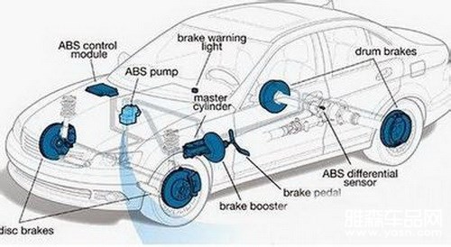

一、汽车防抱死系统(ABS)
有什么用?ABS主要在汽车紧急制动时做动作,防止车轮车轮抱死现象,从而使得汽车行车稳定性大大加强(不会出现紧急制动时甩尾,转向失灵等现象)。
怎么工作?ABS是通过安装在各车轮或传动轴上的转速传感器等不断检铡各车轮的转速,及时命令执行机构调整制动压力,使车轮始终维持在有微弱滑移的滚动状态下制动,绝不抱死。
