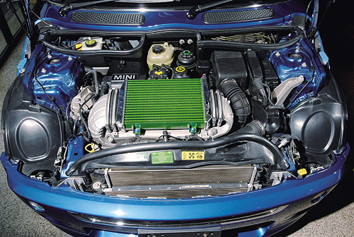

原理也十分简单,冷空气的密度更高,因此可进入发动机气缸的空气越多。更多空气意味着更多燃烧,更多燃烧产生更多动力。通过这一方法一般可增加5%左右马力。
FSWERKS为福克斯换了一套进气冷却系统
▲改装后的福克斯动力和扭矩都有小幅提升,但低转速状态扭矩有所损失。
汽车的进气管道长度在一米以上,多为塑料件,阻热效果不佳。由于发动机舱温度较高,空气吸入到发动机时,温度往往会变高。所以这个改装方法的原理就是使用阻热或散热材料改造进气管道。碳纤维是不错的选择,但价格昂贵。有牛人曾花几十元用陶瓷纤维薄板DIY了一套进气系统。

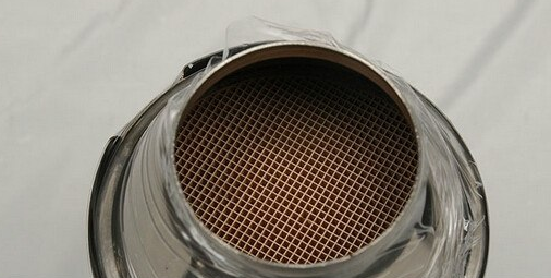

高流量三元催化,比原车三元催化载体的孔径密度要小。
原车的密度一般是700~900目,而高流量的一般是300目、200目、100目。300目的孔径是最合理的参数,既能提升有效降低废气排放阻力,提升动力,又能过环保检测。
▲催化转换器内心的孔径密度越小,排气越快。
市场上,一般的高流量三元催化价格在数百元元以内可买到。

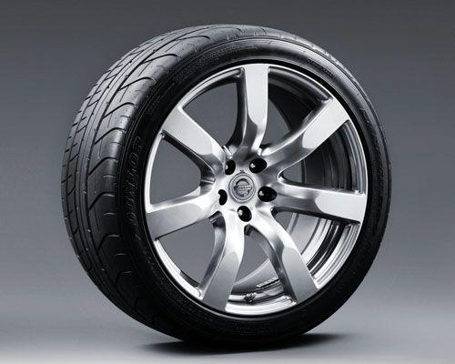

提升动力,轮胎上可做的文章许多。首先,可以将前轮内束(从鸟瞰角度看,前轮呈内八字形的为内束)调直,这样直线加速会更快;其次,换个小点的轮胎,尽管可能导致速度表显示不准确,但同样可以提升起步和加速速度。此外,你还可以换个更轻的轮圈,不过也不要“以轻取圈”,减轻重量的同时也别让自己钱包变太轻。
替换轮胎市场已经比较成熟,各大轮胎品牌都有连锁店,而不少电商平台也提供轮胎选购,而且提供免费安装服务。
一条普通运动型轮胎的价格在100块以内可以买到。

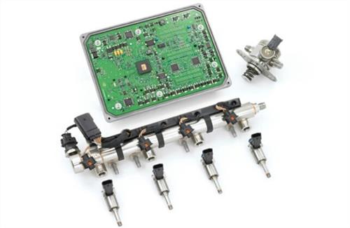

5. 这个方法在手机和电脑行业十分常见,现在在汽车上也可以使用了。通过更改汽车的ECU,从而调整油气混合比、喷射和点火时间等跟动力相关的参数,最终也可提升动力。不过,这个方法只能在涡轮或机械增压发动机上有显著效果。
