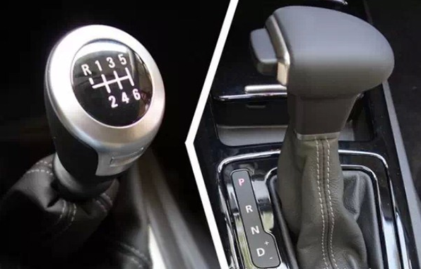

如何开好手动挡车?
1、会握挡杆——横握和竖握的不同。
2、用“巧劲”挂挡——找准挡闸的“路径”。
3、找准离合点——平地1挡松离合,感受离合点的位置和车的动力。
4、如何起步——可以不踩油门起步,但更多时候应该用油离配合做到快速、畅顺的起步。
5、如何坡道起步——驾校标准拉手刹起步法;“偷懒”快速油离法;借助电子辅助。
6、什么时候升挡——1挡可以高点转速,然后逐挡降低换挡转速。用换挡转速控制驾驶节奏。
7、什么时候降挡——转速下跌到自己的“容忍”下限时就要降挡。减速过程中没必要逐级降挡。
8、可以跳挡吗——可以的,视乎时机,多数是跳着降挡,一般不会跳着升挡。
9、需要两脚离合吗——虽然可以保护同步器,但如今的车都没必要。
10、跟趾动作——畅快跑山路、跑赛道的必杀技。
如何开好自动挡车?(或曰:如何保护你宝贝的自动变速箱?)
1、点火和熄火——真的放在P挡就行!(N挡也行,只是拔不出钥匙)
2、挂入D/R挡——车停定、刹车踩到底!
3、等红灯——1分钟内保持D挡,1分钟以上N挡拉手刹。完全没必要P挡。
4、长时间等人——N挡拉手刹,或者直接P挡(平地可不拉手刹,但最好拉)。
5、马路牙或限位杆停车——倒到限位杆后,R进N松刹车,车自然停定后再挂入P挡,拉手刹。
6、陡坡停车——车停住后踩住刹车N挡,拉紧手刹松刹车,再踩刹车回P挡。怎样加速——有需要时全力油门到底,注意有些车还有一个要更用力的“kickdown锁”。
7、雪地/运动模式怎么玩——行进中随便切换。
8、手动模式怎么玩——行进中D/M随意切;升降挡的时机原则上和手动车一样;在合理速度下挂入合理的挡位。
9、可以空挡滑行吗——下坡空挡很危险,有可能熄火导致刹车或转向失效;行进中空挡再挂回D挡,纯属虐待变速箱。
10、斜坡起步——AT车不会溜,双离合和CVT小心溜,必要时用手刹。
