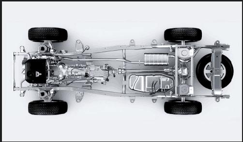

四驱指的是车辆在整个行驶过程中一直保持四轮驱动的形式,因为发动机的动力被分配到四个车轮上,所以四驱汽车的操控和通行能力大幅提升。目前,四驱系统一般分为:全时四驱、分时四驱和适时四驱。
全时四驱指的是车辆在整个行驶过程中一直保持四轮驱动的模式。这种驱动模式拥有较好的越野和操控性能,但它不能根据路面情况做出扭矩分配的调整,缺点相对明显,油耗偏大,经济性差。
分时四驱是由驾驶者手动切换的驱动模式,驾驶者可通过接通或断开分动器来选择两轮驱动或四轮驱动模式。这种模式的优点是能锁定扭矩输出,增加驱动力,保证车辆的动力性和通过性,又能兼顾燃油经济性,略显不足的是驾驶者需要自行判断路况,手动操作驱动模式。

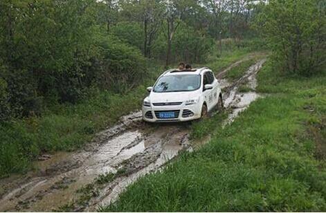

适时四驱又称为实时四驱,是最近几年才发展起来的驱动技术,它由电脑芯片控制两驱与四驱的切换。现在基本上5万以下的SUV都是采用这种四驱模式。该系统的显著特点就是能自行识别驾驶环境,根据驾驶环境的变化控制两驱与四驱两种模式的切换。在颠簸、多坡多弯等附着力低的路面,车辆自动设定为四轮驱动模式,以获得更强劲的通行能力,而在城市路面等较平坦的路况上,车辆会自行切换为两轮驱动,以减少燃油的损耗。
总的来说,四驱系统最大的作用有两个:
(1)提升非铺装路面的通过性能,甚至能够应付比较轻微的越野需要;
(2)提升操控极限性

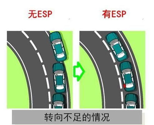

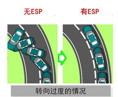

车身电子稳定系统,简称ESP,综合了ABS(防抱死制动系统)、BAS(制动辅助系统)和ASR(加速防滑控制系统)三个系统,功能更为强大。目前最高版本博世9.1的ESP系统是当前汽车防滑装置的最高级形式,实现了实时监控、主动干预及事先提醒三个突出的安全保障功能,最大程度地控制驱动轮与从动轮,当汽车出现转向不足或过度的情况时,ESP系统将及时做出调整,使汽车在行驶过程中不会发生甩尾、跑偏、侧翻等危险情况,有效防止汽车在高速急转弯时出现侧滑,从而保障行车安全。
汽车电子稳定系统ESP在汽车出现不稳定行驶趋势时,采用了两种不同的控制方法,使汽车消除不稳定行驶因素,回复并保持汽车预定的行驶状态。这两种控制方法是,首先ESP系统通过精确地控制一个或者多个车轮的制动过程(脉冲制动),根据需要分配施加在每个车轮上的制动力,迫使汽车产生一个绕其质心转动的旋转力矩,同时代替驾驶员调整汽车行驶方向。其次在必要时(比如车速太快,发动机驱动转矩过大),ESP系统自动调整发动机的输出转矩,控制汽车的行驶速度。
对于一个驾驶员来说,ESP有什么用呢?
当驾驶员操纵汽车超过极限值后,如高速过弯等情况,ESP自动干预,使车辆恢复控 制,确保安全。让车辆在紧急换道或转弯时不甩尾,在对开路面加速时不跑偏,调整车辆的转向不足和转向过度。ESP能够实时监控驾驶者的操控动作、路面反 应、汽车运动状态,并不断向发动机和制动系统发出指令。当驾驶者操作不当或路面异常时,ESP会用警告灯警示驾驶者并修误操作及车身姿态。
