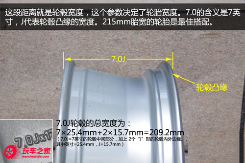

轮毂宽度(J值):轮胎宽度由它决定
| 不同尺寸的轮毂可安装哪些轮胎? | |||
轮毂宽度 (单位:英寸) |
轮胎胎宽(单位:毫米) | ||
| 可选胎宽 | 最佳胎宽 | 可选胎宽 | |
| 5.5J | 175 | 185 | 195 |
| 6.0J | 185 | 195 | 205 |
| 6.5J | 195 | 205 | 215 |
| 7.0J | 205 | 215 | 225 |
| 7.5J | 215 | 225 | 235 |
| 8.0J | 225 | 235 | 245 |
| 8.5J | 235 | 245 | 255 |
| 9.0J | 245 | 255 | 265 |
| 9.5J | 265 | 275 | 285 |
| 10.0J | 295 | 305 | 315 |
| 10.5J | 305 | 315 | 325 |
轮毂宽度又俗称为J值,轮毂的宽度直接影响到轮胎的选择,同样尺寸的轮胎,J值不同,选择的轮胎扁平比和宽度也就不同。

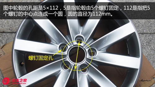

轮毂孔距(PCD):是否装得上由它决定
PCD的专业名称叫节园直径,是指轮毂中央的固定螺栓间的直径,一般的轮毂大多孔位是5颗螺栓和4颗螺栓,而螺栓的距离却也各有不同,所以我们经常可以听到4X103,5X114.3,5X112这样的叫法,以5X114.3为例,就代表这颗轮毂的PCD是114.3mm,孔位5颗螺栓。在选择轮毂的时候,PCD是最重要的参数之一,为了安全和稳定性的考虑,最好还是选择PCD与原车一致的轮毂来进行升级改造。

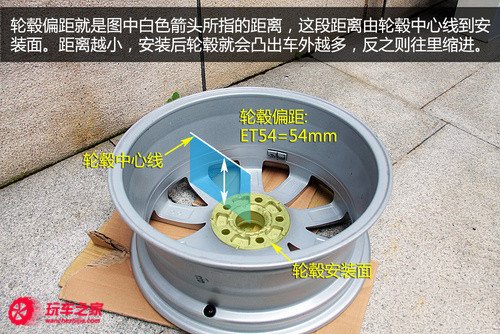

轮毂偏距(ET):是否摩擦车体由它决定

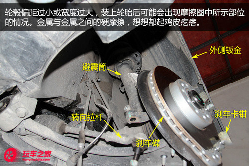

英文是Offset,俗称ET值,轮毂螺栓固定面与几何中心线(轮毂横剖面中心线)之间的距离,说得简单些就是轮毂中间螺丝固定座与整个轮圈中心点的差值,通俗点说就是轮毂改装之后是向内缩进还是向外凸出。对一般轿车而言,ET值为正,对少数车辆和一些吉普车而言为负。比如一台车的偏距值为40,若是换上了ET45的轮毂,在视觉上就会比原厂的轮毂更缩入轮拱内。当然,ET值不仅仅影响到视觉上的变化,它还会与车辆的转向特性、车轮定位角度都有关系,差距过大的偏距值可能导致轮胎不正常磨耗,轴承易磨损,甚至根本无法正常安装(刹车系统与轮毂相互摩擦无法正常转动),而大多数情况下,同一个品牌的同一款样式的轮毂会提供不同ET值可以选择,改装之前要考虑综合因素,最保险的情况是在不该装刹车系统的前提下,保持改装轮毂的ET值与原厂ET值相同。

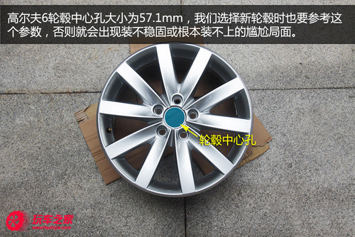

轮毂中心孔:是否装得稳由它决定

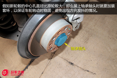

中心孔是用来与车辆固定连接的部分,就是轮毂中心与轮毂同心圆的位置, 这里的直径尺寸影响到我们安装轮毂是否可以确保轮圈几何中心可以和轮毂几何中心吻合。(虽然轮毂变位器可以转换孔距,但这种改装存在风险,网友需谨慎试用)。
