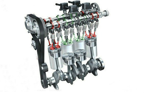

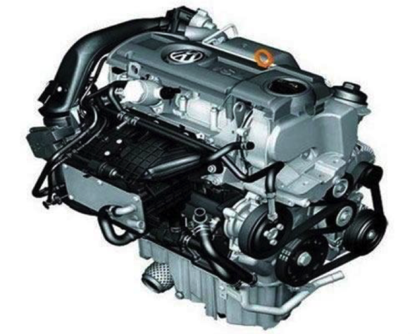

随便说一个吧,老司机们喜闻乐见的一汽-大众的高尔夫7上那台1.4T你说两句呗? EA211依旧是涡轮增压和缸内直喷技术,96kw的最大功率225N·m的扭矩,在1500转就能爆发最大扭矩,整体设计也更轻,更有利于进一步降低油耗,而且对于紧凑型车来说,1.4T的动力比较充沛,并不会出现小马拉大车的情况,搭载这款发动机的高尔夫7工信部百公里油耗只有5.8L,和1.6L自吸6.3L的油耗相比节油效果也是比较明显的。除此之外,未来EA211还会配备一套叫ACT的闭缸技术,2、3气缸(白色气门所在的气缸)通过切换到特殊的零角度凸轮使对应气门无法开启无法喷油,以达到省油的目的,还是挺期待实际效果的。

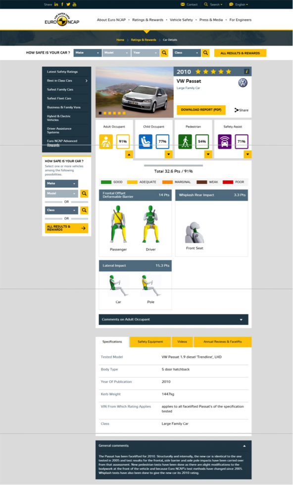

碰撞成绩是车辆安全性的一个参考,如C-NCAP这样测试要求相对较低的碰撞测试仅供参考,在E-NCAP等标准较高的碰撞测试中拿到优秀成绩的车型才能进入资深车迷的法眼。

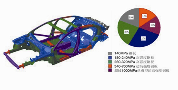

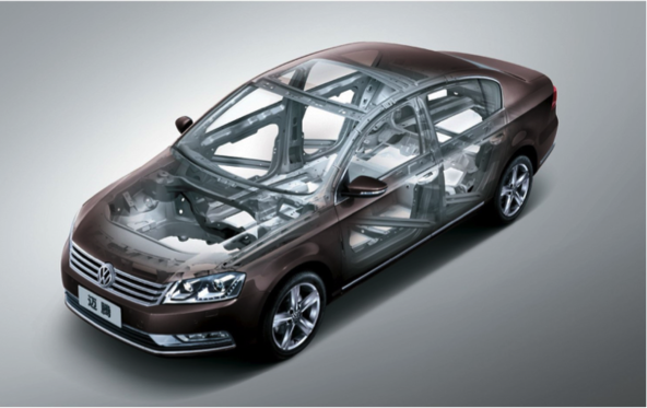

为了达到这样的碰撞成绩和安全要求,对于车身材料的运用是至关重要的,比如迈腾的车身结构中,能承受超过1000MPa压强的超高热强度钢板分布在支撑结构的A柱、B柱、前地板和车门加强梁上,以接近三角形的结构保护座舱完整。

同时在焊装的过程中,高质量的焊接工艺可以有效的保证车辆的刚度,比如现在较为先进的激光焊接技术,能够更加精确的定位,同时焊接速度快,焊接接头的热影响区较其他的焊接方法小,几乎没有焊接变形,从而提高激光焊接接头的质量,用激光将不同厚度、不同材质、不同或相同性能的几块薄板拼焊起来,再冲压成形,不但将板材利用率由40%~60%提高到70%~80%,而且减轻了车身重量,提高了车身结构的综合力学性能。
迈腾的激光焊接技术使其动静态刚度较其他焊接工艺可得到超过40%的提高,大大降低了车辆行驶过程中的噪音及震动,同时增强了安全性和舒适性。
