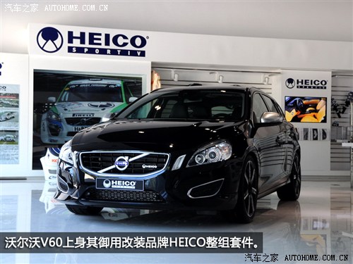

在欧洲,汽车改装早已形成相当成熟的产业。每个汽车品牌基本均有对应的御用改装公司,比如,我们熟知的宝马御用改装AC Schnitzer,大众御用改装ABT等。而今天我们将向大家介绍一辆上身沃尔沃御用改装HEICO套件的沃尔沃V60实拍改装案例,让我们领略一下改装版欧系旅行车的风情。
HEICO品牌介绍:
HEICO全称“HEICO SPORTIV”,是沃尔沃官方认可的改装品牌,1989年开始与沃尔沃正式合作。经过多年的发展,如今在五大洲的38个国家均有业务。与其他改装品牌相同,HEICO同样积极参加各级别赛车比赛,其研发的S40和C30赛车曾在纽博格林耐力上均夺得过同级别比赛的冠军。其针对沃尔沃几乎所有车系提供非常全面的产品,包括:外观、内饰、动力、悬挂、轮圈等。

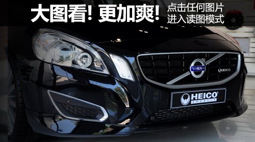

有很多人都说沃尔沃V60就是S60的旅行版车型,其实V60与S60在很多细节上还是有一些差别的,比如,两辆车的前包围就有一些差异,不过,下面介绍的这辆HEICO改装版沃尔沃V60却把这细小的差别也给抹杀了!

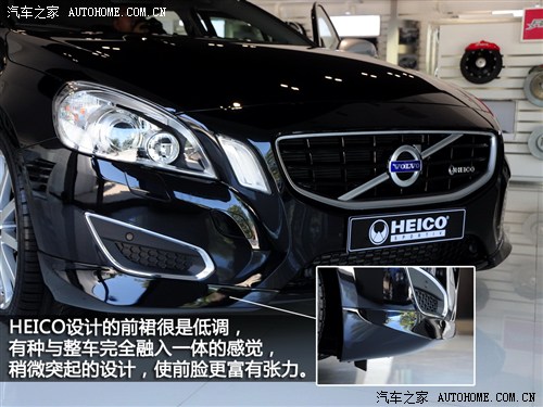

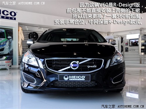

从上图这个角度看,您会不会以为这是一辆沃尔沃S60?有这种感觉也难怪,因为这辆车是R-design版本,原厂前包围比较特殊,安装不了HEICO的两侧前裙,为了解决这个问题,店家为其更换了一套S60的前包围,中网依然保留为R-Design款式。
前包围两侧加装了一组前裙装饰件,使整个前脸看起来更加的饱满而富有张力。HEICO设计的这款前裙没有夸张的线条,只是在原厂的基础上稍加修饰,感觉就像是在弥补原厂曾缺失的线条一样。

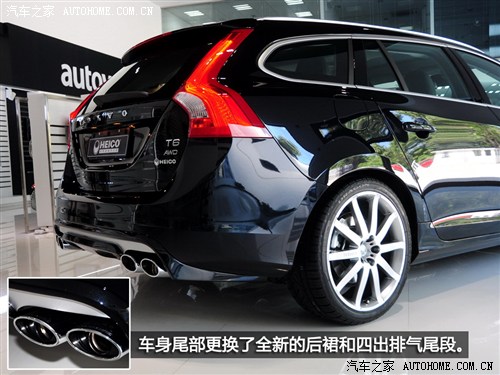

车身后部更换了一套全新的后裙和双边四出排气尾段。排气尾嘴为椭圆形设计,内外表面均采用多层涂装镀铬材质,这种材质非常耐高温,而且不易被腐蚀和变色,脏了以后稍加清洗即可闪亮如新。

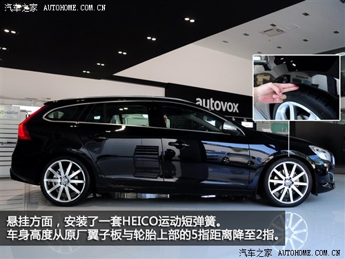

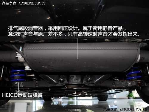

HEICO还为这辆车配置了一套运动短弹簧,使车身重心大幅降低,从原来翼子板与轮胎上部5指距离降为2指,大约50mm的高度,使整车看起来更加有型。并能有效增强过弯时的侧向支撑能力,在车辆过弯或变线时,车身表现更加平稳。

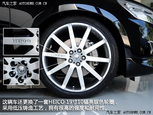

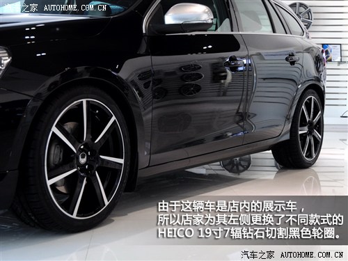

这辆沃尔沃V60是一辆店内展示车,店家为其左右两侧更换了不同款式的轮圈,左侧为HEICO 19寸钻石切割黑银双色轮圈,右侧为HEICO 19寸10辐亮银色轮圈,可根据客户的不同喜好进行搭配。

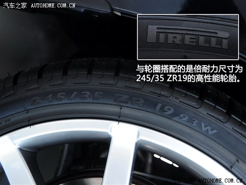

与HEICO 19寸轮圈搭配的是来自倍耐力尺寸为245/35 ZR19的运动轮胎,在保证与原厂总直径不变的情况下,轮胎侧壁宽度减小了24.5mm。虽然会失去一些舒适性,但是路感反馈更加清晰,与短弹簧配合,侧向支撑能力和整体的运动特性更加匹配。不过,胎壁越薄,耐用度会越短,所以在日常使用时,要多加注意。这辆HEICO改装版沃尔沃V60的外观改动基本就这么多,与其说是一辆改装车,我感觉它更像是一辆原厂升级版车型。外观先介绍到这里,下面让我们看看这辆车在动力和内饰方面的改动。

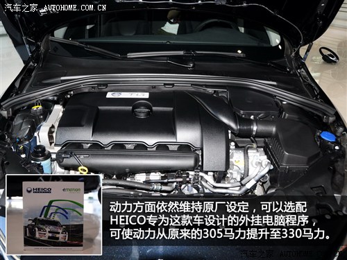

沃尔沃V60原厂3.0T涡轮增压发动机拥有305马力的最大功率和440牛米的最大扭矩,动力表现已经相当给力。而HEICO为这辆车准备了一套外挂电脑,使动力从原来的305马力提升至330马力,0-100km/h的加速时间从原来的6.2秒缩短至5.9秒(此为官方数据)。
之前我们为大家介绍的改装案例基本全是采用植入式ECU程序,而这辆车采用的是外挂式ECU程序。两者的不同在于,植入式ECU程序是直接改写原厂ECU,而外挂式ECU程序是在不改动原厂ECU的前提下外联一套ECU电脑。这样设计的好处是:当发动机出现故障无从判断原因时,把外挂ECU摘除,看故障是否仍然存在,如果存在就是原车有毛病,如果不存在就是外挂ECU有毛病,这样就能够解决因发动机故障而给车主带来的保修问题。如果您想具体了解发动机ECU相关知识,请点击《浅析发动机ECU升级》。
上图的这只亚光黑色金属包是HEICO四出排气的尾段消音器,相比原厂体积小很多,质量更加轻便,采用304不锈钢材质,耐腐蚀和耐高温能力更强。消音器内部为回压设计,在怠速时排气声音与原厂大小基本相同,只有在转速升至3000转以上时,才会真正发挥出浑厚而高亢的排气声浪,非常适合民用车型使用。

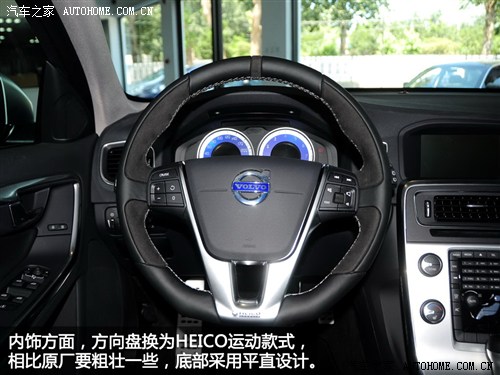

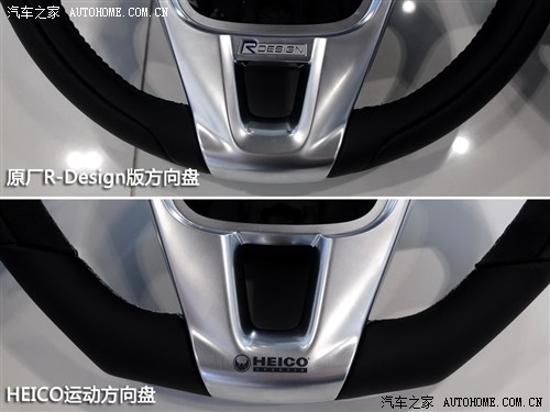

进入驾驶室内,最先看到的就是上面这支HEICO运动方向盘,在整体大小上与原厂方向盘几乎相同,但是HEICO运动方向盘要更加粗壮,内侧采用翻毛皮材质使握感更加舒适。而且更换这套方向盘完全不影响原厂气囊和控制按键的使用。

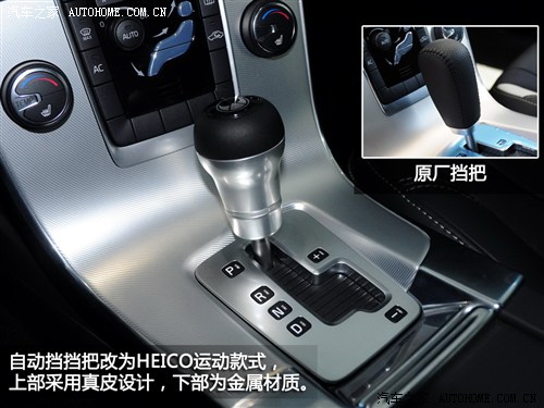

影响驾驶员操控感受的除了方向盘还有换挡挡把,原厂采用长方形设计,虽然握感舒适,但是少了些许拨弄它的激情,而HEICO为这辆车配置了一个上部为真皮材质、下部为金属材质的挡把,外观与传统手动挡挡把极其相似,这样的设计能够充分满足驾驶员对于操控乐趣的需求,可以直接感受右手给我们带来的快感,实属已婚居家男士之必备怀旧产品。

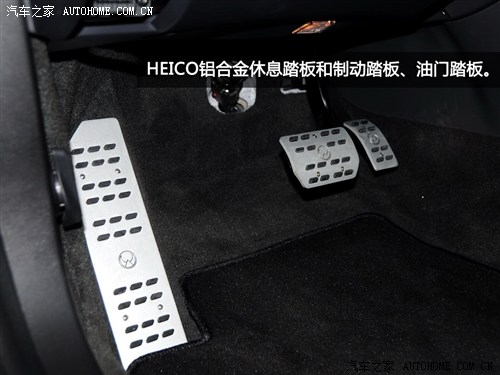

HEICO铝合金踏板的脚感更加直接,能够传递给驾驶员更加清晰的回馈感受,使操控更加细腻和精确。表面的橡胶颗粒能够起到防滑作用,不会因为角度的改变而造成脚底与踏板表面产生滑移。

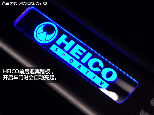

内饰方面,除关乎驾驶员操控感受的改动之外,这辆车还在车身门框底部安装了一套(四块)带有HEICO LOGO的迎宾踏板,在开启车门时会自动亮起。这样设计在夜晚非常有帮助,当开启车门上下车时能够让人清楚的知道车辆内外的相对位置,以免因光线不足而踏空,从而避免造成人员跌倒等情况的出现。
