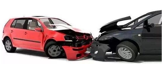

● 对保险杠理解的一些误区
有不少人认为保险杠对于抵御撞击时将起到重要作用,它直接关系车辆安全。其实汽车钢性并不是靠保险杠来承担的,主要还是根据车身框架设计而定,也就是说保险杠的薄厚和材质,并不能直接决定车辆的安全性。所以综合来看,不同的保险杠可能会在小磕碰上存在差别,但对于较大的碰撞来说往往都是不堪一击的。
