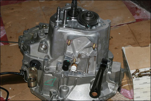

这是一款雪铁龙富康轿车的手动变速箱。下面大家将一一看到这变速箱内部到底是什么样的,怎么转动,齿轮和齿轮之间如何衔接。首先我们先了解一下变速箱的工作原理。

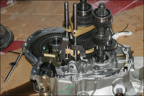

| 顶部露出来的是五档齿及二轴头部。还有两根长的相似的换挡拨叉。 |

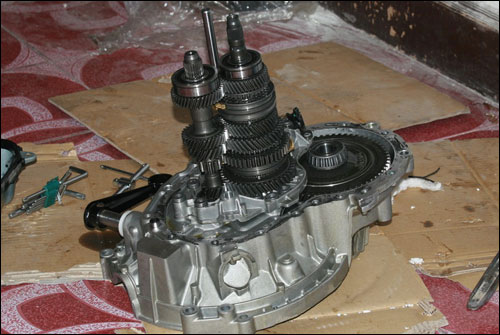

这是核心部件全貌,齿轮,轴承,换挡机构。
侧面的变速箱全貌

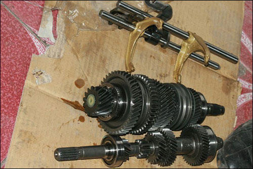

| 这是变速箱的主要部件,一轴,二轴,变速拨叉以及更档位的齿轮和同步器。 |
一般的手动变速箱的齿轮组都是处于常啮合状态的,这些常啮合状态的齿轮组分为斜齿和直齿两种,两种齿形相比较,斜齿齿轮在结构上具有天生的优势,倾斜布置的齿形能够提高两个齿轮啮合的重合度,使齿轮传动平稳,降低噪音,并且可以提高齿根的弯曲强度、齿面的接触强度,从而提高齿轮的使用寿命。
手动变速器的换挡机构形式有直齿滑动齿轮,啮合套和同步器三种,在轿车变速器上,前两种形式已经很少使用,同步器换挡已经得到了非常广泛的应用。

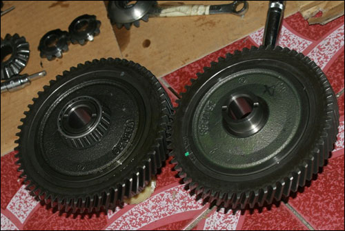

| 这个圆圆的齿圈是什么东东呢?差速器 |
什么是差速器呢?是将发动机扭矩按两个方向分开的设备,可允许每次输出的扭矩以不同的速度旋转。

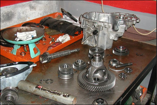

| 这是一个变速箱的全部核心部件分解图 |
