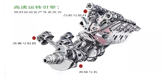

极限驾驶、暴力驾驶,经常转速表干进红区,高速旋转的发动机以下特点:
发动机高负荷、高速运转,机件之间相对运动产生正压力变大促使油膜强度减小,那么机油附着力下降。在这种情况下机油保持附着力就尤为重要。一旦油膜破裂,机件之间的摩擦加剧,机油损耗加大。
