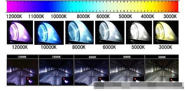

色温
改装氙气灯注意这两点 色温过高穿透力差
这是常规的色温表,白光覆盖着4500k-7000k左右的范围,7000k以上就是蓝光了,就是我们常说的偏冷色温,4500k以下的例如3000k左右则是黄光,我们常称之为暖光,有着很强的穿透能力,这也是为什么雾灯往往是黄色的缘故。选择更高色温意味着更亮,例如6000k,但如果在雨中行走,6000k只能让你看见白茫茫一片,相当危险。
研究表明,4300K是一个最佳数值,是介乎于白色和黄色之间,既兼顾亮度又兼顾了穿透力。如果嫌不够亮再升到5000K也勉强可以。在国外,对于色温有着严格的法规,尤其是欧盟,你几乎看不到原车氙气灯有高于5000K的。
