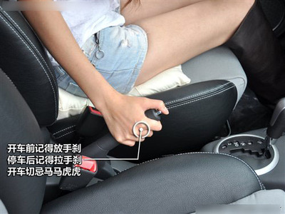

轿车手刹没有液压,而且只作用于后轮,不作用于前轮,其结构跟自行车刹车差不多,是一根钢丝之间拉到后轮刹车上,这种装置结构简单,不依赖于液压系统,不需要发动机就能工作,故障小,是作为液压脚刹的一种备份,也就是说,一旦你开车时候发现液压失灵,你还能用最原始最可靠的手刹来做最后一道防线。
正是由于手刹不依赖于液压系统,所以一般手刹又用来停车后防止车辆滑动,这一点特别是对手动车非常重要,因为手动车停下后离合器松开,不用手刹的话车很容易滑动(自动车用液力变矩,手刹在停车的时候,视情况也可以不用)

短时间停车使用手刹,应使各零件尽量不受力
“最好的停车是使车子的各零部件都处于不受力的状态。这样可以保证零件使用效能,同时延长使用寿命,”王树义表示说。比如在水平路面上,车子不使用制动也可以保证不动,此时拉起手刹或者挂到前进挡(或倒挡)是最好的。
早晚上下班时停放,一般属于短时间停车,可以使用手刹系统。车子尽量停放在水平路面,在车子不受外力的作用下,拉起手刹即可。
