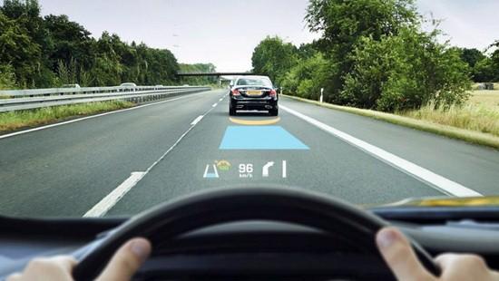

曾几何时,抬头显示HUD(Head Up Display)已不再是战斗机的专利,HUD也一度作为豪华车型的高科技配置,而今HUD已经逐渐走向平民化。如下面是奔驰、宝马、奥迪的HUD,大量彩色数字信息投射到挡风玻璃上。
一方面,HUD这样的在前挡风玻璃上或者反射玻璃上呈现出行驶信息的形式,的确是一个很能够吸引眼球的高科技,当然也可以作为厂家的赚钱利器。另一方面,HUD却又是不少人口中的“然并卵”配置。今天咱们就来扒一扒HUD吧。

HUD的原理类似于幻灯片投影。由投影仪发出光信息,经过“反射镜”反射到“投影镜”上,再由“投影镜”反射到“挡风玻璃”,人眼看到的是位于眼前2-2.5米处的虚像,给人的感觉就是信息悬浮在前方路上。
