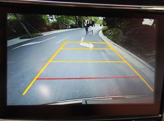

⑷当车身差不多都进入车位后,车主要通过扭头方式或者倒车辅助系统判断与后车距离。当然,如果车位狭小的话,最好是找个帮手在车外观察和提示。
