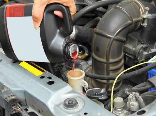

汽车启动后一直到风扇第一次启动一切正常,但是第二次启动吹出来的就是冷风了(上水管热下水管是冷的)节温器换了,水泵检查了,防冻液也充足。大家给看看什么原因。

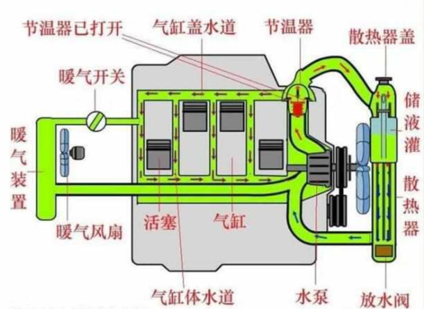

要回答你的问题,得先了解一下发动机冷却循环系统的工作原理。
冷启动时,节温器主阀门关闭,发动机循环处于小循环状态,冷却液迅速升温。当小循环温度到80度左右,节温器主阀门打开,进入大循环系统,这时冷却风扇,散热器开始工作,温度持续缓慢上升到工作温度。 如节温器主阀门开启过迟,就会引起发动机过热;主阀门开启过早,则使发动机预热时间延长,使发动机温度过低。发动机工作初期,水温上千很快;当水温表指示80后,升温速度减慢,则表明节温器工作正常。
如何判断节温器的工作状态是否良好呢?发动机冷起动后,打开散热器加水口盖,若散热器内冷却液温度较低,则表明节温器工作正常;不然,则表示节温器工作失常。这是因为,在水温低于70℃时,节温器膨胀筒处于收缩状态,主阀门关闭;当水温高于80℃时,膨胀筒膨胀,主阀门渐渐打开,散热器内循环水开始流动。当水温表指示70℃以下时,散热器进水管处若有水流动,水温温热,则表示节温器主阀门关闭不严,使冷却水过早大循环。若水温一直升高很快,则表明主阀门有卡滞。
从以上分析可以看出,节温器主阀门打开过高,会导致水温升高缓慢,此时吹出的分就是冷风;另外暖气装置的水循环若被堵塞,暖风扇吹出的风得不到充分的热交换,同样会是冷风。水泵若不工作,发动机温度会上升很快,这个因素可以排除掉。
综上所述,出现吹冷风的现象主要从节温器和暖气装置两部分进行排查和检修。
