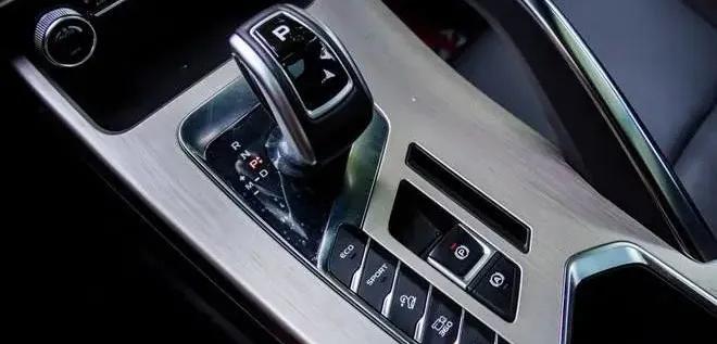

自动驻车(英文为Auto Hold,标志是带圆圈的字母A),在司机朋友们驾驶在城市交通中等待交通信号灯的情况下,它相当于一双“隐形”的脚可以代替我们踩着刹车,驾驶员的脚可以离开制动踏板,尤其是在一些等待交通信号灯较长的时间,大大的缓解驾驶疲劳感,暂时的“解放”一下我们的脚,从而无需时刻的脚踩着制动踏板,需要起步的时候只需要轻踩油门踏板,车辆可启动行驶。
自动驻车开启,遇到红绿灯路口,踩制动踏板停车,变速器处于N挡状态(离合器分离).驾驶员轻踩油门,变速器重新由N档挂入D档,离合器结合得到动力输出后自动解除,启动过程中,车辆俯仰姿态变化使摩擦片和制动盘产生蠕动或蠕动趋势,导致“咯吱”声音,而不是变速器内部离合器结合产生声音。
(这种声音对车辆的功能和寿命没有影响,也不会影响性能,请放心使用)
使用建议:轻点油门然后松开油门,车动一下再加油门,或者踩油门加速。
