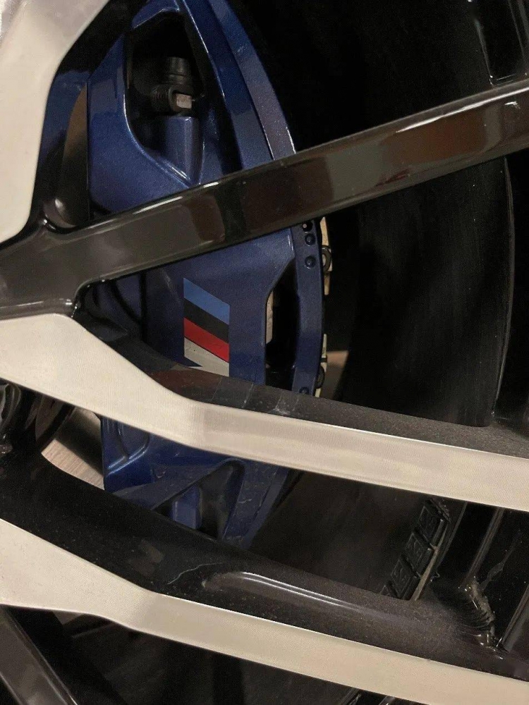

我这套锻造轮毂详细参数如下:
- 前轮:275/35R22,9.5J*22,ET37,孔距5*112,中心孔66.6;
- 后轮:315/30R22,10.5J*22,ET43,孔距5*112,中心孔66.6;
- 原厂前轮毂18.6公斤,车胎14.8公斤,总重33.4公斤;
- 原厂后轮毂20.15公斤,车胎16.6公斤,总重36.75公斤;
- 锻造前轮毂14.25公斤,总重29.05公斤,减重4.35公斤
- 锻造后轮毂15.5公斤,总重32.1公斤,减重4.65公斤;
- 四个轮毂总重减少18公斤。

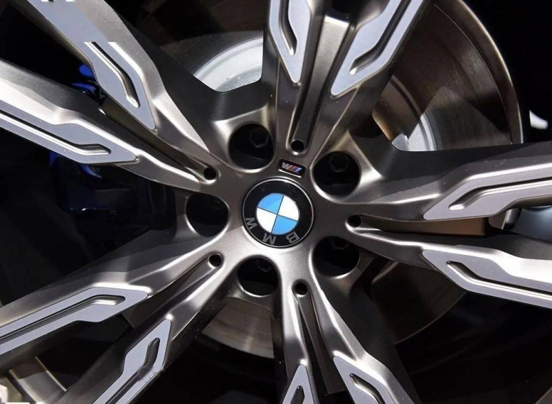

造型方面我反复比较的是M50i上这款“音叉”造型轮毂,后来思考再三还是选择了和我的车原厂一致的这款。主要因为这款22英寸轮毂本身挺好看,黑白双色和黑色车窗亮条以及深色车漆很搭。
若干年后卖车省去再换回来的麻烦。同时选择小众造型会有“汽配城风”,别人会以为我尊享版其他配置也是后改的。
