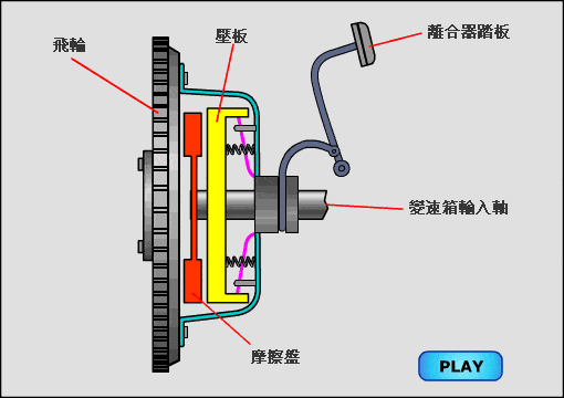

大家知道,离合器是安装在发动机与变速箱之间的,它把发动机的动力传递给变速箱,再由变速箱变速变扭后传递给车轮,驱动汽车行驶。在起步、换档时又可以断开动力传递,让汽车平稳起步,顺利切换档位。

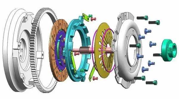

在没有踩下离合器踏板、离合器结合的状态下,即使变速箱处于空档,发动机与变速箱之间还是有连接的。发动机飞轮与离合器片结合,而离合器片中心的花键毂与变速箱一轴连接。当发动机运转时,就会通过离合器片带动变速箱一轴转动,一轴带动变速箱内部的中间轴和二轴上的齿轮同步转动。
可想而知,在这种情况下,发动机运转会受到一定阻力的,一方面轴与齿轮转动有一定的转动惯量,另一方面变速箱中的齿轮油有一定的粘度,也会增加发动机的运转阻力。如果没有分离离合器的情况下用起动机带动发动机启动,起动机不仅要克服发动机内部的阻力,还要克服变速箱内部的阻力,这样就会导致启动阻力增大,进而增加起动机的负荷,增加蓄电池的发电电流。这种情况在北方的冬季比较明显,齿轮油在冬天粘度比较大,对齿轮的阻力也比较大,这个阻力会通过离合器传递给发动机,进而阻碍发动机的运行,导致起动系统负荷增加,严重时甚至无法完成启动。
当踩下离合器踏板时,离合器分离,发动机与变速箱就断开连接了,互不干涉。在这种情况下启动发动机,起动机只需要克服发动机内部阻力就可以完成启动动作。这样起动系统的负荷就会小一些,蓄电池放电量也不会很大。
