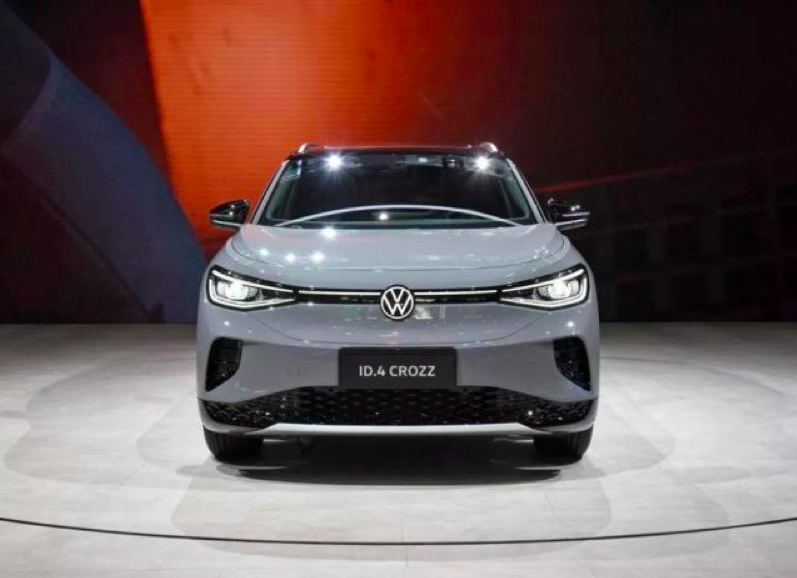

为了彰显对中国市场的重视程度,大众并没有把风靡欧洲,也是最具里程碑意义的ID.3带到中国,而是带来了空间更大,更符合国内消费者需求的ID.4系列。这无疑在表明,大众品牌对于电动车销量的追求是认真的。
然而,想要在如今的电动车市场靠大众的LOGO“打天下”并不容易,因为消费者的选择实在太多了。想要风格稳重点,可以选择北上广汽的高端电动车;追求新潮时尚,有蔚来小鹏可挑;单纯想买辆“撑场子”的座驾,就去选国产特斯拉。所以在上市之前,大众ID.4必须要让人清楚自己的“专长”。
2020年3月底,由中国生产的大众ID.4系列就将正式上市,在此之前,大众举办了一次ID.4硬核科技讲堂,其中第一堂课主要针对ID.4的CO2热泵系统和刹车进行讲解。
