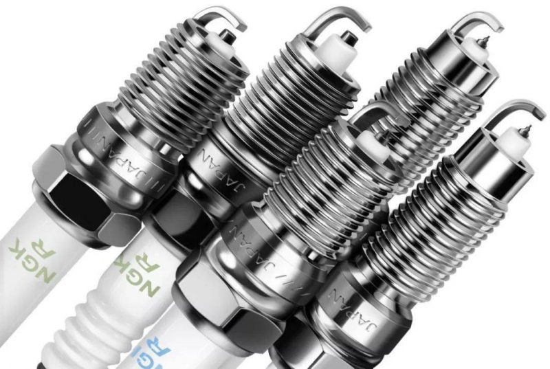

火花塞
对于选则火花塞来说,除了形状要和引擎匹配外,最重要的是其热值和电极间隙,其次是其结构强度。
热值
缸温越高,火花塞就应该选用越冷(散热能力越好)的。
火花塞的散热能力主要由缸内陶瓷体长度和电极材质决定。越冷的火花塞缸内陶瓷体越短小。 强化过的引擎可能需要根据情况选用比原厂更冷的火花塞,甚至准备两套冷热不同的火花塞换用。
如何确定该用哪种热值的火花塞呢?
在空燃比AFR正确的前提下,从冷到热逐一测试。在最大负载工况下运行一段时间后,直接熄火(要注意这样对于涡轮来说不是好事),取出并目测火花塞:
正常
缸内陶瓷体白色或浅棕色、电极未变色、电极无斑点、电极和陶瓷体接缝处干净。
过冷
缸内陶瓷体黑灰色、螺纹内端有黑粉末。应换用更热的火花塞。
过热
缸内陶瓷体白色或有光泽、正极蓝色、负极腐蚀或熔化。应换用更冷的火花塞。
爆震
缸内陶瓷体断裂、缸内陶瓷体有斑点或沉积铝珠、电极有斑点。如果确信ECU程序及燃料等都没问题,就清理火花塞及缸内积碳,再试。
沉积
缸内陶瓷体上有过多沉积物。应清理干净再试或换用更冷的火花塞。
需要注意的是
每个牌子的火花塞热值之间没有严格的对应或相当于的关系。如果更换了另一个牌子的火花塞,就应该重新测试。
不要在低负载驾驶时使用过冷的火花塞。过冷的火花塞很容易产生大量沉积污染物,恶化其点火性能。
电极间隙
虽然很多品牌禁止了这样的操作,但火花塞电极的间隙还是可以稍微做一些调整的,只是需要调整到合适的大小以及使用正确的调整方法。
间隙的大小需要根据实用转速、缸压、升压线圈充电速度、空燃比、系统电压等因素决定。
缸压越大、转速越高、充电越慢,就需要越小的间隙,以减小对充电的需求。
更大的间隙可以让接触到电弧的混合气更多一些,初始燃烧更好一些,在低转速且低负载时的动力也就会更好一些。
要注意的是:间隙越大,升压线圈的负载也就越大、稳定性也就越差。
结构
1. 尽量选用电极粗大的型号
粗大的电极可以更好的将电极尖端的热量带出,减少爆震的可能。
2. 尽量选用电极根部含铜的型号
铜可以提高其散热能力。
3. 不要用过长的火花塞
深入的裸露螺纹上容易出现热点,进而导致爆震或早燃。从火焰面所需传播的距离上来说,如果火花塞深入缸内的长度增加了,就应该考虑是否需要减小点火提前角了。从压缩比上来说,深入缸内更长的火花塞会占用更多的容积,导致压缩比的增加。
4. 使用甲醇燃料时,不要使用铂电极
这是因为铂电极会导致催化反应,让燃烧过程变得不稳定。
5. 使用硝基比例高于20%的燃料时,缸内陶瓷体不应太长
极性
升压线圈接线等问题可能会导致火花塞正负极反置。反置的火花塞点火时所放出的能力可能只有正常情况下的60%左右。
维护
应该经常清理火花塞上的沉积物,让电极露出干净的金属。
这样可以防止其电阻过高,降低点火所需的电压,保证其稳定性。清理完后应检查其间隙是否因清理而变大,如是,应调整间隙。清理完要保证所有部位都彻底干燥后再装入引擎。
