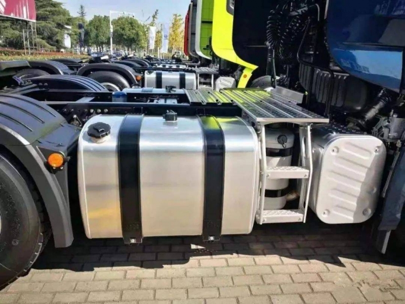

对于卡车、商用车、工程机械等车型来说,它们的油箱一般都是外置的,就是一个方方正正的金属盒子。这种情况下油表坏了很简单,直接打开油箱盖,用手电向里面照一下,就可以看到油面了。也可以用树枝、木棒等插入到油箱中,然后拿出来看被浸润的位置,自然就能够知道油箱中还剩多少油了。当然,还有一些老司机有一种“绝技”:只要用手指敲一敲油箱,仔细听油箱反馈的声音,就知道油面在哪里。事实上,很多卡车、工程机械等油表都是坏的,老司机就是用这些方法判断油量的。
