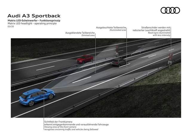

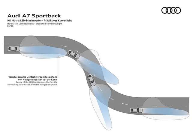

发光二极管依然是现今前照灯技术的基础,而远光灯辅助系统通过探测对向驶来的车辆自动开关远光灯,2013年,矩阵式LED前照灯为奥迪A8的新应用铺平了道路。远光灯的25个独立的发光二极管可以被分开激活或熄灭,甚至被调暗。从那时到现在,该照明系统通过摄像头高精度探测其他道路使用者,避免了因熄灭独立的发光二极管导致产生前照灯眩光,但同时仍能明亮地照亮道路。它基于导航,能对不同的驾驶情况产生响应,根据路线数据预分布光线。至于智能弯道灯,则当驾驶员转动方向盘时,车灯的焦点就会转向弯道的方向。

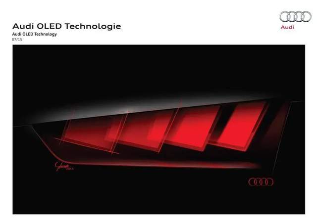

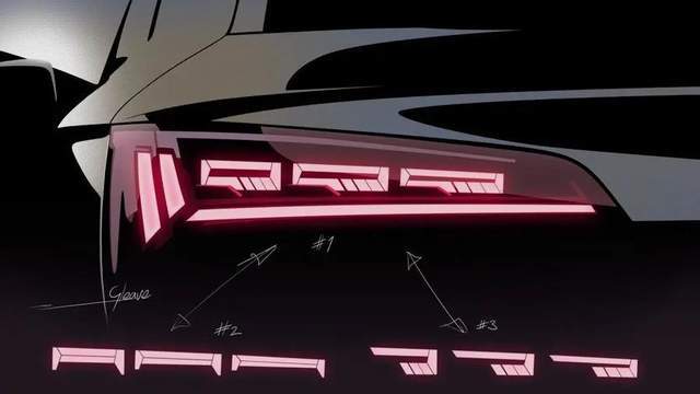

2016年,奥迪TT RS的OLED尾灯开启了一个新时代。发光二极管使用的是有机材料,它发出的光极其均、精确。OLED光源为超薄面光源,无需反光杯。该技术高效、轻量化,且具有较好的视觉效果。2020年,奥迪成为首家将尾灯数字化为显示屏的汽车制造商,为汽车在造型、个性化和安全方面释放了新潜能。因为数字OLED的区段增加为目前的18个,汽车尾灯得以首次实现多样化。购买奥迪Q5的客户可以在三种光信号之间进行选择。如果不考虑这些选择,那么还可将一种特别的运动型信号设置在奥迪驾驶选择下的“动态”模式中。另外,近距离显示功能也增强了交通安全性:当奥迪Q5静止不动时,另一个道路使用者从后面靠近至距离小于2米(6.5英尺)时,所有的OLED区段都会被激活。结果就是,可见区域扩大,可感知性增强。在这里,只需一组硬件就可以实现五种不同的视觉照明模式。

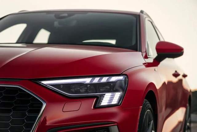

造型创新与客户体验往往带来超强功能和高附加价值。2004年,LED日间行车灯在提高可见性的同时首次定义了奥迪的外观。今天,在奥迪A3成为首款配备矩阵式LED前照灯的车型,矩阵式LED前照灯仅使用一套硬件就能够在日间行车灯上配备特定型号和线条的信号。

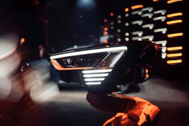

与氙气前照灯相比,LED前照灯带来的是更长的可视化射程、高效,以及安全与舒适的两相受益。LED的色温约为5500K,类似于日光,几乎不会引起任何视疲劳,这在黑暗和恶劣天气时对司机有帮助。在有雾和降水的情况下,LED前照灯能够减少了反射光产生的眩光。近光灯的耗电量仅为2x20瓦,显著低于传统的卤素灯。前照灯中白色LED特有的正向电压在3.0到3.5伏之间,根据LED的类型可能会有变化。发光二极管是免维护的,其使用寿命与汽车的使用寿命相当。

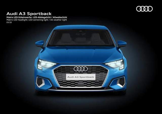

矩阵式LED前照灯通过小的发光二极管产生远光,它们集中位于同一个反光杯或透镜内,这一点取决于型号的不同。它们总是以最佳方式照亮道路,而不会让其他道路使用者感到目眩。一旦安装在挡风玻璃上的摄像头监测到其他车辆或市区道路限速,那么控制装置将部分关闭单独的LED或将其调暗至多级亮度,这创造了几百万种可能的照明模式。矩阵式LED前照灯避开了其他车辆,同时仍能充分照亮两车之间和相邻的区域。矩阵式LED前照灯的其他发光二极管还承担了操控照明的功能,在倒车时照亮汽车前面的横向区域,同时它还承担了全天候车灯的功能。后者在能见度差的情况下能够反射光造成的眩光,并作为配备四倍射程的雾灯提供更广泛的照明。光的焦点沿转弯曲线移动,便产生了动态弯道灯。转向信号在汽车抵达十字路口之前被激活。另外,矩阵式LED前照灯还包括驾驶员解锁或离开车辆时的动态闪光和动态照明场景。

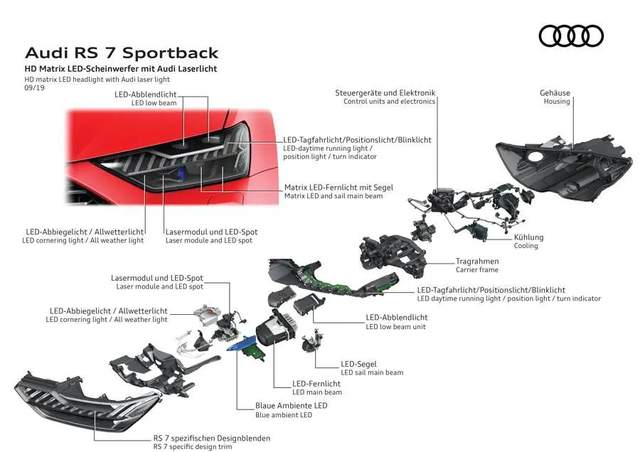

奥迪激光辅助灯
奥迪激光辅助灯是指和高清矩阵式LED前照灯配合操控的附加远光灯。激光辅助灯使远光灯的车灯射程加倍。每个前照灯中的一个小的激光模块便能够产生光锥,光锥作为聚光灯将光照距离延长约600米(1970英尺)。驾驶员可享受更大的光照反差,也不会那么快感到疲劳。激光光斑在车速为70km/h(43.5mph)及以上时处于活跃状态,提供显著的可见性和安全优势。当安装在挡风玻璃上的摄像头监测到其他车辆出现在激光光斑射程范围内时,激光光斑便会自动调暗。
DMD技术赋能的数字矩阵式LED前照灯
当用作具有最大精度值的近光灯时,数字矩阵式LED前照灯能够提供弯道照明、城市照明和高速公路照明。通过增强的准确度,它能够避开其他道路使用者,对远光灯进行补充照明。DMD是英文digitalmicromirrordevice(数字微镜元件)的首字母缩写,它是一种由130万个微镜组成的芯片,这是前照灯投影的先决条件。它将光分解成微小的像素,并实现了新的功能,如车道灯,定位灯和指示灯。这些创新能够对司机进行协助,同时也能提高交通安全。

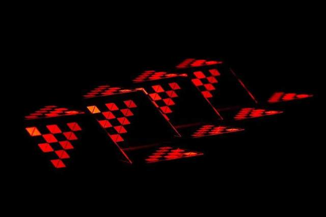

OLED是厚度小于一毫米(0.04英寸)的有机发光二极管。它们的名称源自其制成的有机半导体材料。仅3至4伏的电势就足以使薄层发光。与点光源(例如LED)不同,OLED是面光源。因此,光达到了全新的同质性水平,并且可以分成离散的可调光段。它不需要诸如反射镜和光导之类的光学组件,使OLED单元高效而轻便。OLED尾灯于2016年在奥迪TTRS上首次亮相,每个灯共有12段。2017年的奥迪A8,其段数已经增加到16个。
数字OLED尾灯
自2020年以来,奥迪一直在Q5使用数字OLED尾灯,并且首次使用一组硬件为客户提供了多种尾灯设计的选择。与TTRS中的OLED尾灯不同,每个照明功能都通过专用线路提供能量,数字OLED尾灯则通过总线系统连接到车载电气系统的控制单元。显然,这样可以实现更多功能。与2016年推出的OLED尾灯相比,该技术具有更多的可离散控制的分段。奥迪Q5的尾灯使用三个面板,每个面板都集成了六个OLED分段。现在可以根据需要激活这些功能,并且亮度可以无限变化。沟通超越了传统的信号发送功能:在Q5中,奥迪首次集成了接近指示功能,用于从后方驶来的交通。
展望未来,具有60多个分段的数字OLED将具有大约十倍数量的可离散控制的分段,这要归功于未来车载电子设备和专门开发的OLED硬件的更高性能水平。除了个性化的车灯设计外,数字OLED还可以用作尾灯照明组件中的指示仪表,因此可以实现汽车到x的沟通。经政府批准,例如,后续车辆的驾驶员可能会收到路面打滑或交通堵塞的预警。由于高精度,极高的对比度和巨大的可变性,尾灯正逐渐演变成显示屏。
