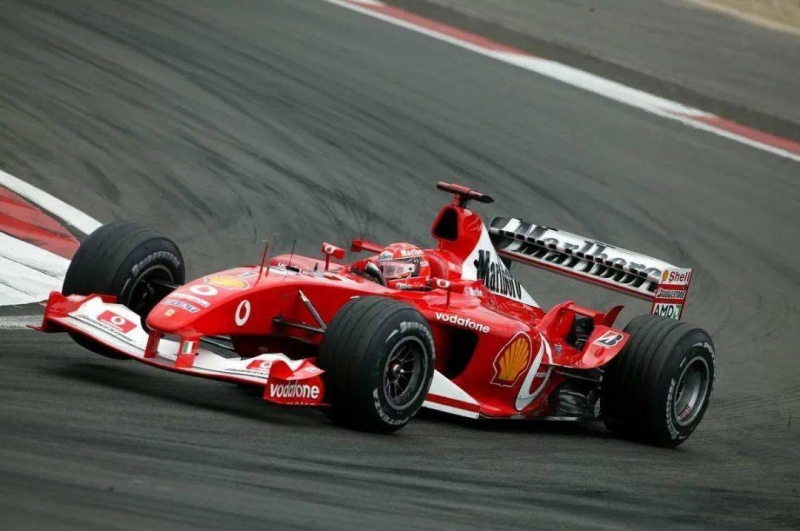

你知道这个制动距离是什么含义吗?这是世界上百公里制动距离最好的成绩,只有F1赛车才能完成,在制动过程中,驾驶员会受到自身体重两倍的重量压迫,所以开F1也是一个体力活。
