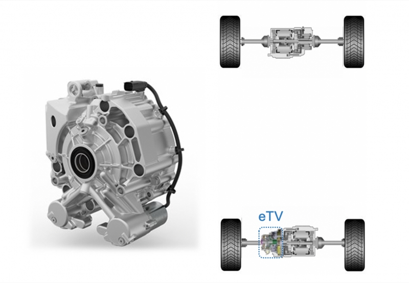

在本届北京车展上,提供内燃机、混合动力和电动汽车清洁高效驱动系统解决方案的博格华纳,带来了在电气化领域的最新研发成果。其中就包含混动和纯电动车型都能用的矢量扭矩双离合器系统——eTV。
这套系统仅用一台电动机,就能实现同轴横向扭矩矢量控制,同时布局更紧凑、重量也更轻。按照计划,这款产品将在2022年上半年开始量产。

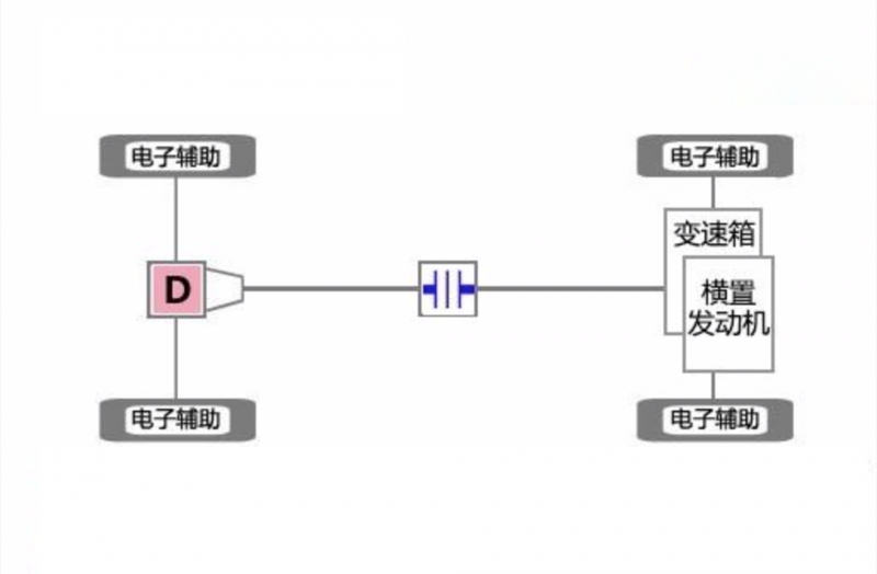

想知道eTV的功能,先要跟大家简单聊一下燃油车上常见的,用在前驱平台上的适时四驱。一般情况下车辆以前驱为主,后轴起到辅助驱动作用。在遇到前轮打滑,或系统需要后轮有动力输出时,才会接合纵向传动轴与开放式差速器之间的多片离合器,实现四驱。

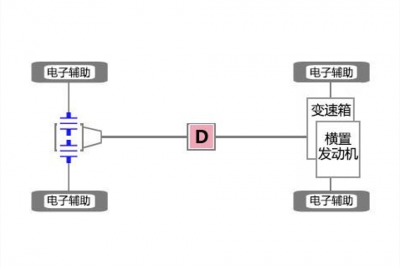

咱们常见的日产奇骏、马自达CX-5等车型,用的就是这种结构(上图)。不过市面上你也能买到像通用Twin-Clutch这种,后轴上有两组离合器片,能实现左右轮动力矢量分配的适时四驱系统(下图)。
博格华纳eTV跟后者很接近,只不过它是直接跟后轴电动机相连,不需要中间的纵向传动轴从发动机端获取动力。它内部有两组多片离合器,作用也是实现同轴左右动力的矢量输出。官方称,eTV既能用在混动车上,纯电动车也能用。不过这个“混动”指的是像新款丰田RAV4荣放双擎或者像雪铁龙天逸PHEV那样,后轴用电机驱动、没有纵向传动轴的油电或插电式混动车。
由于eTV自身能实现左右车轮有转速差,所以它还能代替传统开放式差速器。现场工作人员告诉车云菌,eTV的设计初衷与适时四驱的逻辑很像。后轴只是辅助发力,更适合以前驱为主的混动车或纯电四驱车型。而在实现全轮驱动的同时,同轴动力矢量分配除了能提升车辆的操控性外,尽可能防止转向过度(侧滑)或转向不足(推头)的情况发生,也是它的功效之一。

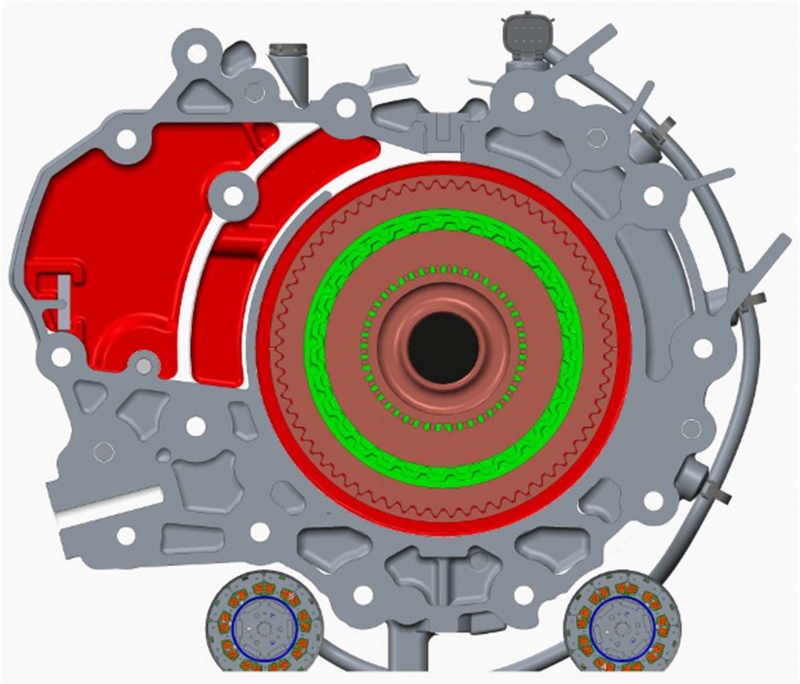

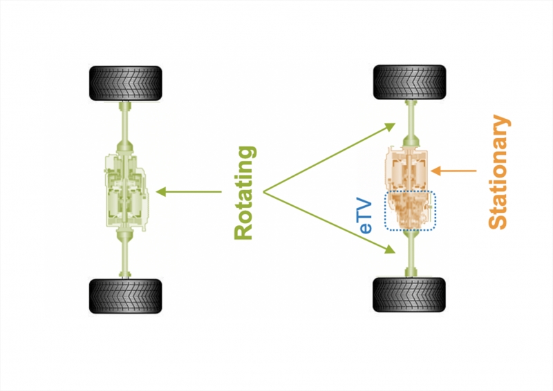

不仅如此,eTV还具备断开模式。它是靠关闭液压系统,让回位簧将活塞推离压紧位置, 从而使摩擦组盘片分离。这时电机停转,连接左右车轮的驱动轴接着转,相当于被前轮拖着走。同时博格华纳还为驱动轴设计了主动润滑系统,断开模式下会保留一定的润滑油在驱动轴衬套与外壳的空隙里,加上低摩擦油封和高效轴承,共同降低了能量损失和部件磨损。
就像博格华纳动力驱动系统事业部总裁兼总经理Stefan Demmerle说的,“新型扭矩矢量双离合器系统可将浪费的扭矩减至最少,不仅能节省能耗,所需的组件也更少”。
侧油箱的油液是靠驱动轴转动的离心力“甩”进去,主动润滑系统只控制效率阀的开闭就行。除了ECU里有温度传感器外,eTV不需要别的传感器,更依赖机械结构和物理作用,也起到了降低故障率的作用。
