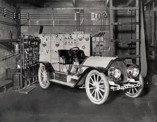

其实电动汽车不是新鲜产品,在100多年前,它就由铅酸蓄电池带着跑了起来,但是续航里程只有几十公里,就需要每天进行为电池充电。续航短就算了,更要命的是充电慢,当时的电动车就深深为电动车的充电问题所苦恼。
铅酸蓄电池的充电过程,是将放电反应生成的PbSO4氧化成正极(PbO2)和还原成负极(Pb),以及分解成电解液(H2SO4)。
铅酸蓄电池在进行大电流充电时,正、负电极的电势会偏离平衡值,从而出现极化现象,增加电池的内阻,会阻碍充电反应的正常进行。这限制了铅酸蓄电池只能采用常规的小功率(0.1C)进行充电,因此铅酸蓄电池只能按部就班的慢慢充电。

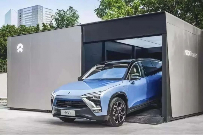

为了解决铅酸蓄电池的充电慢而且续航短的烦恼,1910年,一家叫哈特福德电灯公司推出了换电服务,车主只需要每月掏租金就可以了,原来蔚来的换电池和电池租赁的商业模式在那时就有人在尝试,amazing(惊喜)。
可这些并没有完全解决问题,电动车由于高昂的电池成本,最终逃不过真香定律,逐渐被价格低廉的燃油车给取代。这一幕是不是也似曾相识?其实直到现在,换电成本依然是热议问题,虽然国家正在鼓励其发展,但由于未完全形成有规模的市场运作,各家都十分谨慎。
以少数在做换电的企业来说,蔚来的换电速度设计为换电站72辆/天,换电速度也会因不同时间不同换电站表现不一,快的十来分钟,慢的超过半小时,这些都影响了换电的使用体验

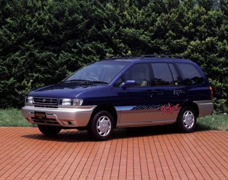

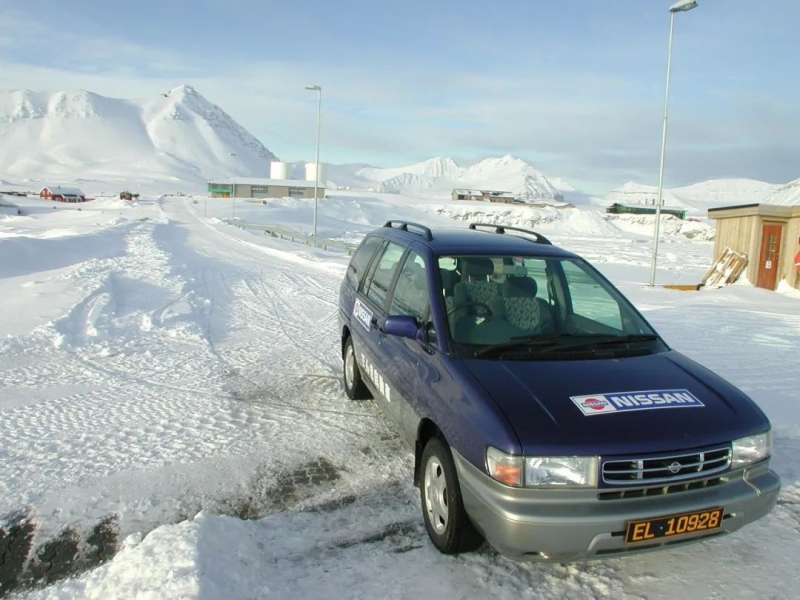

1997年是值得大家记住的日子,这一年,日产推出了全球第一辆使用锂离子电池的电动车PrairieJoy EV。这款车开创性的圆柱体锂电池,续航里程也达到了200公里,而且有在北极极寒地区连续在服役6年无故障的记录。
1997年日产汽车推出了全球第一辆使用锂离子电池的电动车-PrairieJoy EV,它的动力电池是与当时十分强盛的索尼合作开发
PrairieJoy EV的锂电池相比传统的铅酸蓄电池具有快速充电的能力,最大充电电流可以达到为1~1.5C,搭载的锂电池容量大概为30kwh,按电池电压300V计算,最大电流可以达到150A,理论上不到1h就可以把电池充满电。可以说正是有这款车的推动,车用锂电池的落地又向前发展了一大步。

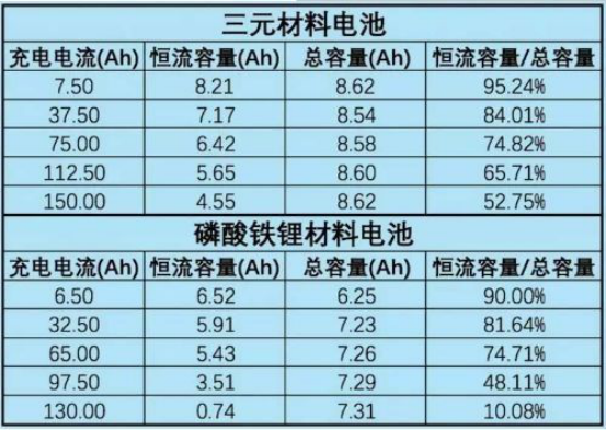

从当下的充电速度看,这两种电池在快充(1.6C)及以下模式下,不会有明显的充电速度差异。只有充电电流达到10C以上时,三元锂电池才会有明显的充电速度优势。
在10C以下充电时,两者的恒流容量比无明显差距,10C以上倍率充电时,磷酸铁锂电池恒流容量比例迅速降低,充电效率迅速降低

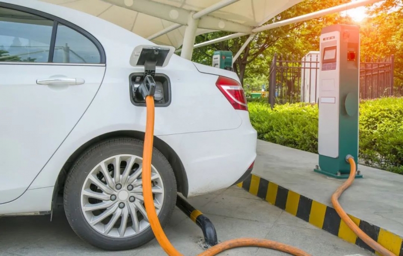

直流充电桩是非车载充电机,它可以直接输出直流电给车载电池充电,充电功率一般为30-60kW,充电功率大幅提升,充电速度更快,一般只需要1-2h就可以充满电。

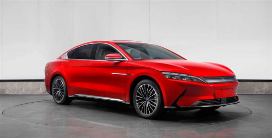

搭载刀片电池的比亚迪汉EV快充模式下,电量从30%-80%只需要25分钟
直流充电桩的出现,可以极大缓解充电慢的烦恼。我们只需要车内休息片刻,就又可以整装待发了

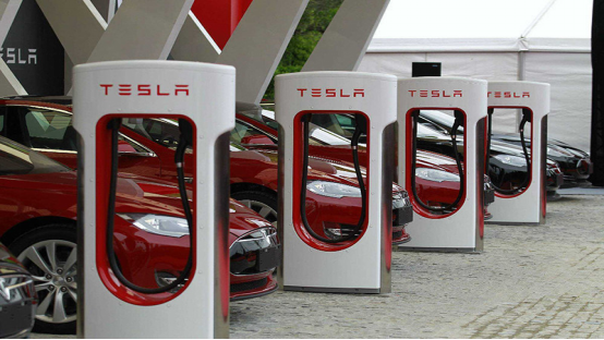

给用户带来便捷充电的体验和提升品牌竞争力,早在2014年特斯拉开始在中国布局超级充电桩业务了,并计划2020年在中国继续新增4000以上超级充电桩,但相比Model3今年上半年的中国销量已经突破4.5万辆,充电桩的建设速度还无法汽车的增长速度相匹配。

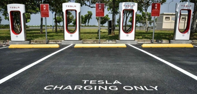

特斯拉V3超级充电桩,最大充电功率可达到250kw。实现充电5min, 续航120km,理想状态下用户平均充电时间约可减少50%
超级充电桩看起来是一个一劳永逸的方案,但超级充电桩的普及速度却不尽人意。
除此外,超级充电桩由于充电功率特别大,势必产生巨大的充电电流,这会带来新的问题,阻碍超级充电桩的发展。我们都知道大电流会让电池发热快速升温,可能导致电池电路短路引发自然事故。

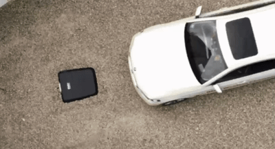

例如WiTricity公司研发的电磁共振无线充电技术,在2018年宝马的530e iPerformance上,就搭载了他们的3.2kW的功率无线充电技术。
