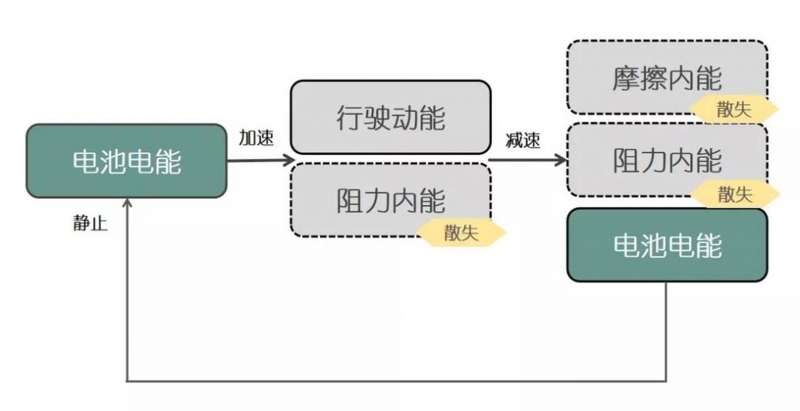

根据能量守恒定律,车辆行驶中的能量变化如图。电动车与传统车的区别在于其减速时,动能多了一个转变方向,可转换为电池电能再次回收利用。这也就是我们熟知的能量回收。

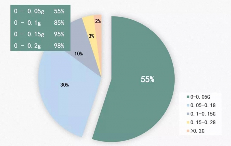

大数据统计显示,在典型道路驾驶工况中,一半以上的减速度需求小于 0.05g,因此汽油车通常的滑行减速度就是这个值。
典型道路驾驶工况的减速度分布统计
减速度 0.15g,覆盖了 95% 的减速需求,再往上 0.05g,只对应了 3% 的工况,却会导致乘坐人员的不适感,意义不大。因此 MG EZS 的单踏板模式的最大减速度,被设定在了 0.15g。

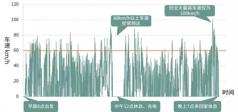

按照国家要求,新能源汽车需要将去除用户隐私后的运行信息储存在系统中。我们联系了一辆上海市纯电动荣威 Ei5 出租车,并随机挑选一天的运行数据。
根据后台数据,我们脑补出了《电动出租车司机的十二时辰》……
2019 年 7 月 1 日,中雨转小雨,气温 22-27℃。王师傅隔夜用家里的慢充桩充满了电,早上 6 点 03 分就出门开始了一天的运营。
中午 12 点的时候他休息了 40 分钟,吃饭的同时顺便用快充补了一些电。
下午继续运营,到晚上 7 点多的时候就回家休息了。一整天一共行驶了 285km,共消耗电量 37.6 度,平均能耗 13.2kWh/100km。去除休息时间,一共运营了 12 个小时,平均车速 23.8km/h。

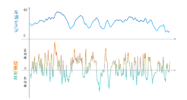

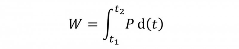

初中物理老师告诉我们,功率乘以时间,得到做功的多少,就是能量。这些数据中,包含了电池 SOC(剩余能量),实时的电压和电流。通过电压与电流的实时乘积,可以获得车辆实时的功率。信号的精度是每秒 1 帧,可以基本实现积分的精度。
功率曲线与横坐标围出来的面积,就是能量。通过对功率在时间上进行积分(就是曲线与横轴围出图形的面积),可以算出这段时间里车辆消耗,和回收的能量。对王师傅爱车进行一通分析后发现:减速时回收的能量是非常可观的,泼出去的水,又回来了一部分。

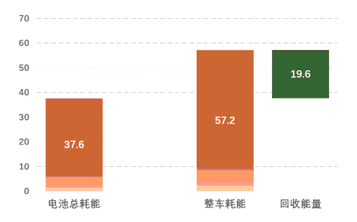

这台车当天一共消耗了 57.2 度电,但是只有 37.6 度是原本电池包存储的,剩下的 19.6 度电,都是能量回收系统带来的,回收了 34% 的电量。
PS:由于信号质量的问题,根据经验计算结果可能有 10% 左右的误差。就是说结论是 35.5%,有可能是 37%,有可能是 32%。

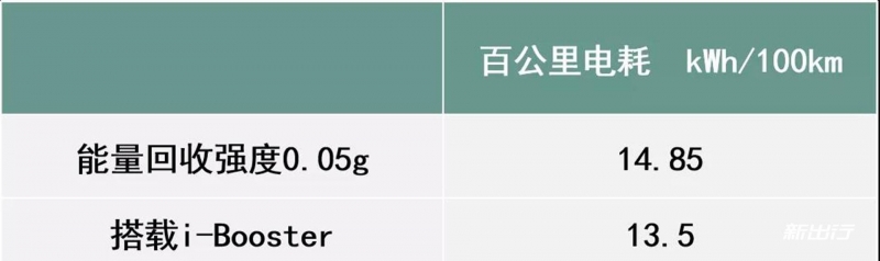

我们又找了一台荣威 Ei5 420km 车型,在下班拥堵的嘉松公路上,对比测试了两种情况——
1、去除 i-Booster 功能,并将制动能量回收强度的上限设到 0.05g(不是完全没有,只是设了一个上限)。
2、正常情况。
结果,随着能量回收强度上限的加大,以及 i-Booster 的智能接入,能耗就降低了约 10%。如果完全去除能量回收功能,这个值毫无疑问会更大。
