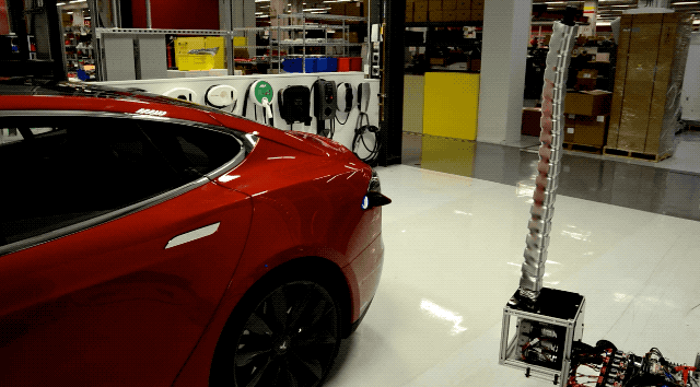

特斯拉测试的充电机器人
当然,无线充电从功率角度讲,样品产品最高也就22kW,与超充动辄100多kW相比的确慢很多;但这并不妨碍在很多场景下的实用便利,例如车辆放在停车场时和回到家停入车库时,无线充电带来的无感化能够真正让车辆“无时无刻”地在充电,丝毫不被“补能”问题担忧。
