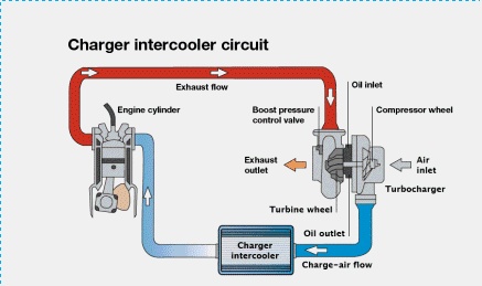

涡轮增压发动机利用发动机排出的废气惯性冲力来推动涡轮,也就是那个鼓风机。涡轮增压原理,见下图。
涡轮增压的最大优点是它可在不增加发动机排量的基础上,大幅度提高发动机的功率和扭矩。由于有了鼓风机,燃烧也很充分,因此涡轮增压发动机不仅更加省油,并且会使排放物中的CO(一氧化碳),CH(碳氢)和PM(微粒)下降。
