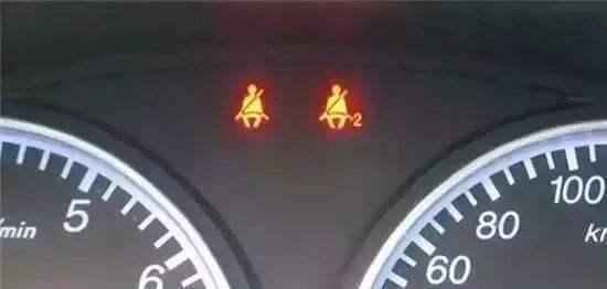

前几天又一段爆火的短视频非常吸引人,视频大概内容为"有一个美女准备开车,在启动后,她发现仪表盘上有一个刺客背着大宝剑,于是出于女司机本能着急的给身边懂车朋友打电话!而开头第一句话便是:我车上有一个刺客……弄得朋友一脸懵。"想必大家一定知道仪表上的图案是"安全带未系标识",基本上有汽车常识的车友都知道,但你了解这个标识的工作原理吗?今天我们就细细的讲述一下它工作原理!
安全带的作用这里就不多赘述了,主要聊聊仪表是如何知道座位上有没有乘客的!现在大部分车型的安全带未系提醒已经升级,之前未系安全带汽车会一直发出"滴滴"的警示,而现在则是在提示音逐渐放大,直至乘客系上安全带,否则它一直警示,且声音越来越大来制造一种紧急的氛围,迫使乘客执行安全带操作!所以聊聊它的工作原理还有挺有意思的。
懂一些汽车知识的车友会说"在安全带口座上会有传感器,只要有安全带插入就通电了,仪表灯就灭了,多简单!"实际上并没有车友想的那么简单,那只是其中的一个环节,如果安全带没有插入安全扣中,仪表还是会报警!其实在座椅下部还会有一个压力传感器(重力传感器),当乘客做到上面时,压力传感器会受到一个信号,系统默认有乘坐,之后才会提示安全带未系警示。
工作原理很简单,这套系统被称作安全带的提醒装置(SBR),SBR装置是由驾驶座安全带触发开关、副驾驶安全带触发开关、副驾驶座压力开关、档位触发开关、扬声电路,以及电源组成。用专业术语描述为,电源连接至档位触发开关,档位触发开关分别连接至驾驶座安全带触发开关和副驾驶座压力开关,副驾驶座压力开关与安全带触发开关相串连,副驾驶安全带触发开关和驾驶座安全带压力开关分别连接扬声电路。

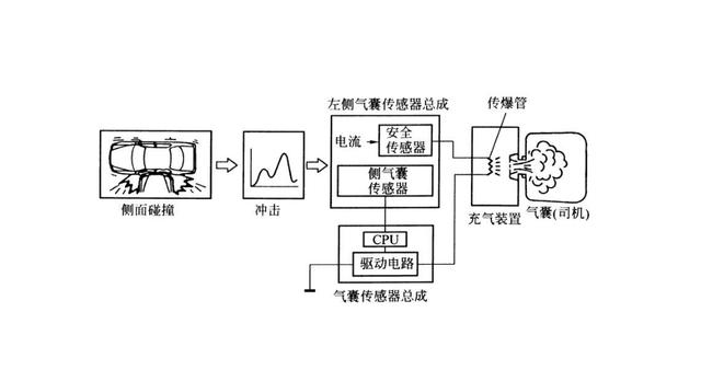

现在大家应该了解了安全带提醒功能的原理,同时也提示车友现在汽车安全气囊普遍都有二级发生器,在未系安全带的情况下,气囊被引爆弹出时会分成二级,一级弹出时比较软的,对于乘客的保护不能最大化!另外,不系安全带,安全气囊的作用也不大!
