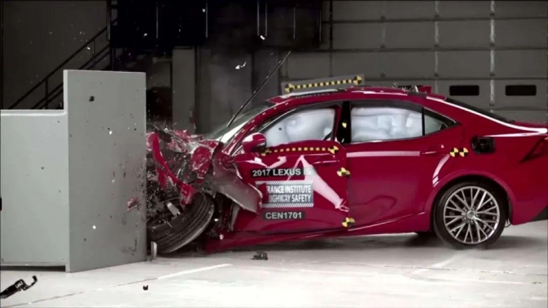

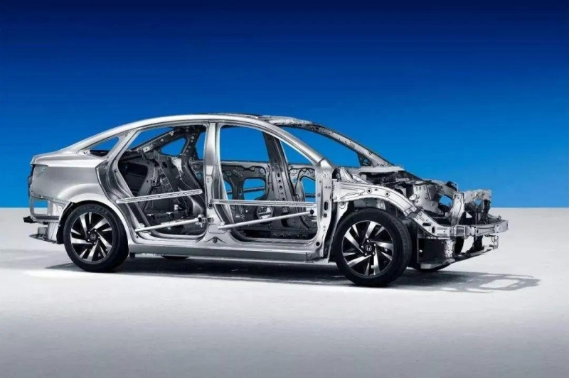

美国公路保险协会,也就是著名的IIHS,以铁面无私的做汽车碰撞试验出名。在以前都是做一些正面100%碰撞、侧面碰撞、追尾碰撞等。有一天突发奇想,搞出了一个驾驶员侧正面偏置25%碰撞试验,以测试汽车对驾驶员的保护程度。由于以前从来没有这样的碰撞测试,IIHS事先也没有和车企打招呼,结果是可想而知,美国的汽车市场一片哀嚎,只有极少数的几个车型过关了。尤其是在美国销量非常好的日系车,更是全军覆没。
痛定思痛,各大车企赶紧整改。半年以后,IIHS再次抽检,这一次效果非常好,除了几个不思进取的品牌、车型之外,几乎都合格了。尤其是日系车的成绩,更是出奇的好,辗轧了绝大多数的美国本土车,一时间日系车销量蹭蹭上涨。

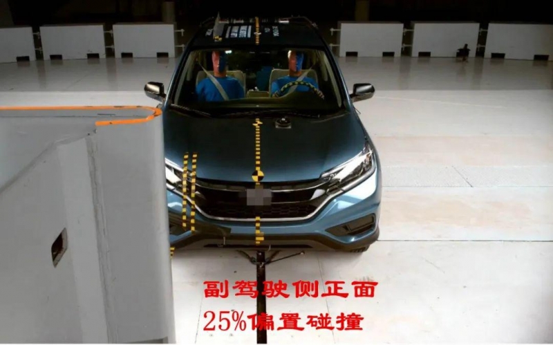

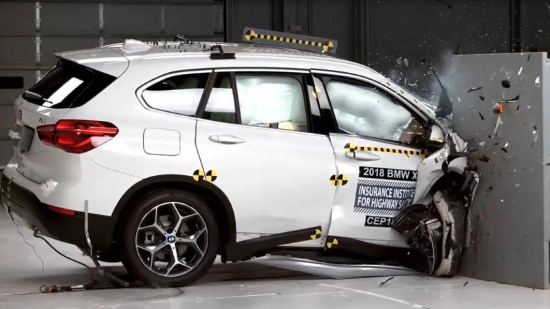

又过了一段时间,IIHS突然大脑抽筋,又想出了一个折磨车企的金点子——副驾驶侧正面25%偏置碰撞,以测试汽车对副驾驶乘员的保护程度。这次的结果却大大出乎人们的意料:欧美系的绝大多数车型都过关了,并且与驾驶员侧正面偏置25%碰撞试验成绩差不多;但是日系车却几乎全部沦陷,成绩惨不忍睹。也就是说,日系车对副驾驶乘员的保护性非常差。唯一例外的车型是本田雅阁,它的测试成绩与欧美系车相差无几。
这究竟是为什么呢?IIHS也是百思不得其解,于是拆解了几辆日系车,终于发现了一个小秘密:它们在驾驶员侧做了结构上的加强,并且使用的材料也更好,但是在副驾驶侧仍然保持原来的设计,使用原来的材料。也就是说,欧美系车是两侧同步整改的,日系车只是整改了一侧。不得不说,日系车太鸡贼了,典型的考试型选手。

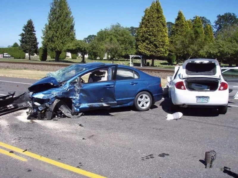

现在的日系车是如何设计的,我不知道,也查不到副驾驶侧的偏置碰撞实验数据。不过,你在路上会看到,很多碰撞试验成绩很好的车型,与碰撞试验成绩较差的车型发生碰撞,结果反倒是成绩较差的车型赢了。这不得不让人怀疑,是不是有些车型又在钻规则的漏洞,只学习考试大纲,但不重视素质教育呢?

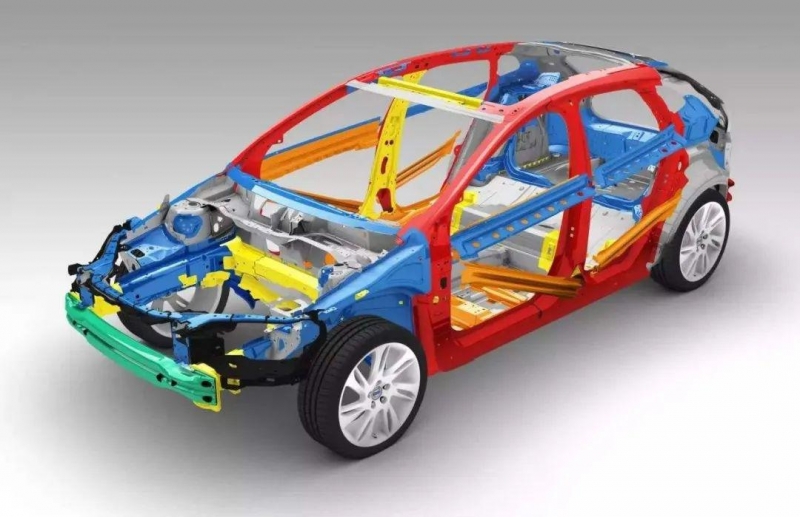

个人认为,这种现象应该是普遍存在的,特别是一些车价比较低廉、但是碰撞测试成绩又非常好的车型,这样的车受成本的限制,不可能用太好的材料,或者说高强度钢板在车上使用的比例有限,这时就要把有限的高强度钢用在关键部位,也就是碰撞测试要考的地方。用我们的俗话来说就是“好钢用在刀刃上”。
