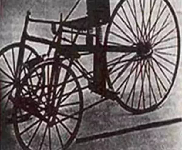

1881年,法国科学家卡米尔·阿方斯·富尔(Camille Alphonse Faure)改进了电池的设计,第一辆用铅酸电池为动力的三轮车诞生,车重为160kg,但时速仅为12km/h。
第一辆铅酸电池电动汽车同年,另一个法国人古斯塔夫·特鲁维利用这种电池制造出世界上第一台能够正常运转的电动车。在搭载一位乘员的情况下,这台连人带车106kg的三轮车,能以15km/h的速度行驶16km。

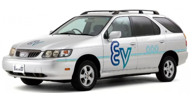

1997年日产制造出汽车世界上第一辆使用圆柱锂离子电池的电动车Prairie Joy EV。这款车最高时速120公里/小时,每次充电行驶里程超过200公里——可以说,已经是像模像样的汽车了。
世界上第一辆使用锂离子电池的电动车Prairie Joy EV

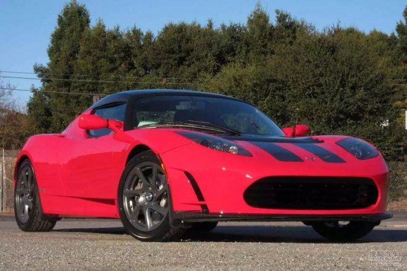

2008 年,特斯拉Roadster 跑车面世。这应该是锂电池首次进入商用纯电动汽车。
特斯拉Roadster 跑车
不过,18650电池是电子产品常用电池,其散热和安全,并不是为汽车产品设计的。为此,特斯拉运用了号称世界上最顶级的电池管理系统,来保证电池的稳定性。但是,6831节18650电池组成的电池系统,在传统汽车行业看来,是一个业余,至少是妥协的选择。

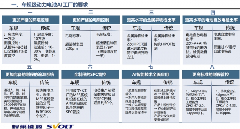

现代企业用CPK指标来衡量制程能力,制程能力越强生产出的产品质量、可靠性越高。通常情况下,CPK达到1.33以上的产品才可以进行量产,即良品率可达99.9937%。传统汽车要求核心零部件企业的CPK值为1.67,即良品率达99.99994%。业界较为认可的动力电池生产商——三星SDI、LG化学、松下,CPK值则以1.67为基础,甚至可达2.0,意味着100万只电池里面几乎没有次品,电池性能几乎完全一致。因此,要达到车规级动力电池的生产要求,工厂必须从一开始就高标准来建设和管理。蜂巢按汽车企业的6sigma目标建立标准工厂,在核心工序的CPK目标上,提出1.67-2.0,和日韩企业对标的要求,缺陷不良率目标在3.4ppm以下。传统电池企业,一般按4sigma标准建立,核心CPK目标是1.0-1.33,缺陷不良率目标是6210ppm。以达到车规级产品倒推,蜂巢能源制定了全新的电池制程规范和工艺标准。比如,厂房洁净度是一万级,比传统电池厂房10万级要洁净10倍;湿度控制方面,从投料到电芯封口,全程湿度小于1%。而传统电池厂房,电池注液前湿度控制在1-2%,到电芯注液、组装环节湿度要求只有10-30%。
这主要是因为,锂是一种化学性能活泼的金属。如果在反应中有其他杂质,势必会打破反应平衡,轻微点的会造成电池内阻大,自放电高等问题;严重的会造成在杂质表面积累晶体,最终刺穿电池隔膜造成正负极的内短路。
如果锂电池生产环境的湿度大了,电池的湿度就会大,充电后水份会分解,电池内压就大。同时在注电解液的过程中,电解液中的LiPF6,遇到水分时会产生氟化氢(HF)形成气体,造成鼓壳、影响厚度、SEI膜形成不完整等问题。因此锂电池生产要在几近绝对干燥的湿度环境,就是为了保证锂电池的生产质量。传统电池生产企业对湿度的要求就要低很多。可见,对厂房洁净度和湿度要求是保障质量的最基本、最关键的要素之一。
蜂巢能源还通过导入AI智能技术,在环境控制、毛刺控制、异物检出、制程管理、设备自动化等多个维度标准的提升,达到车辆使用的安全要求。
以制程追溯系统为例,传统消费类电池的生产仅在部分工序使用AI技术,采用MES系统管控,管控因子一般在1500个左右;而蜂巢能源全面应用AI智能技术,形成了更加完备的制程追溯系统,通过人、机、料、法、环、测、时间等7维制程管控,实现过程超过2500个因子的监控,来保证产品的精准管控。在智能化方面,蜂巢能源采用世界先进的电池自动化生产设备,自动化率达95%。其中,组装车间配置的3条生产线体全部采用“工业4.0”的设计理念,自动化率高达100%,可以满足多种型号的电芯产品均衡化生产;化成车间整线自动化率也高达99%,模组工厂自动化率也达到了91.6%,领先于绝大部分电池工厂。蜂巢的智能化将分为三阶段实现,第一阶段为单机智能,以不良率检测为例,通过AI的学习和积累,可以使误判率降低50%;第二阶段,将建立专家系统,将工厂的整个数据库进行串联,做到系统的自动调整和自动决策;第三阶段,将专家系统的判断回馈到系统,然后对设备上集中优化和调整,将这些数据积累成一个模型,放到云端,对全厂进行控制优化控制。
