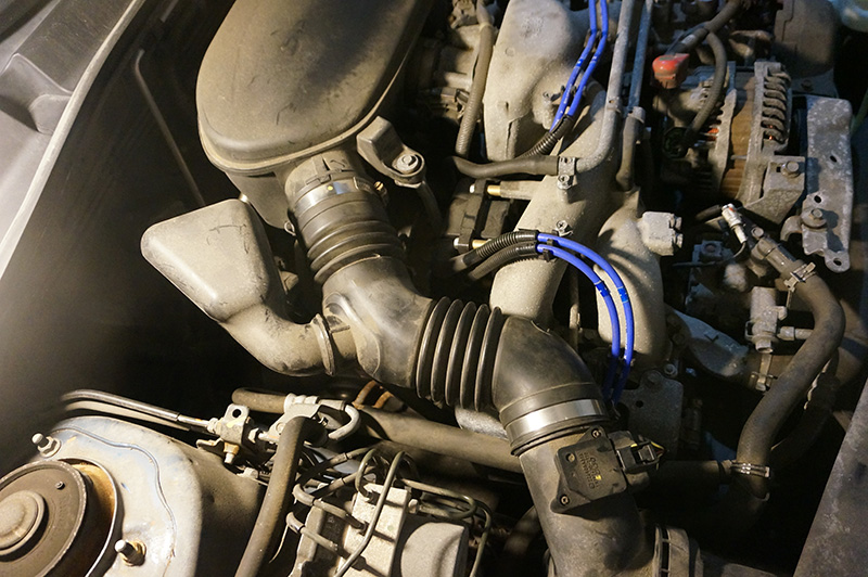

从最容易的地方下手,拆掉粗大的进气管

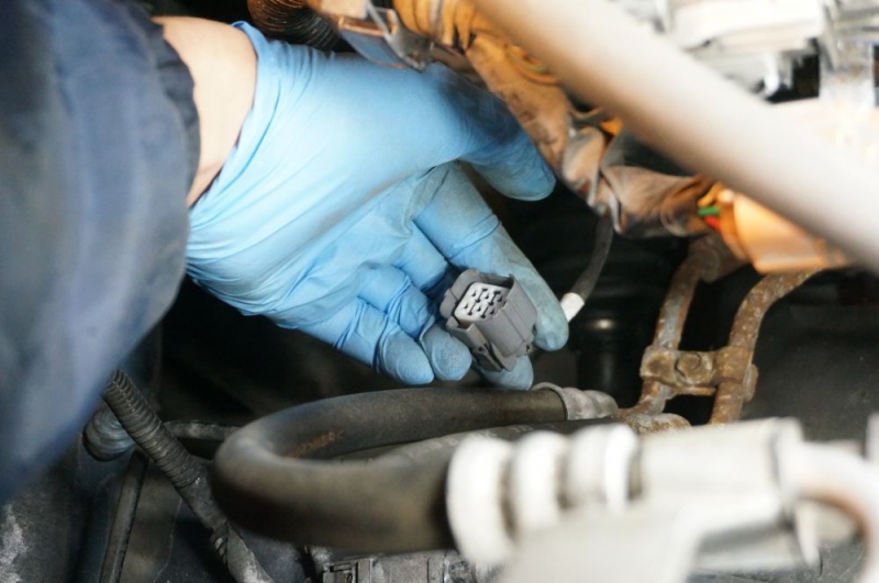

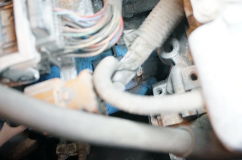

找到下面电路接头,断开。基本靠手摸着完成
拉出来的Sensor接头:
接头有四根电线,两根黑色的是加热电路。用万能表测电阻,正常值应该低于10欧。我实测发现很难测出,偶尔测到4.5 欧姆,晃晃电线又变成无穷大。汽车一端的接口,把钥匙开到ON,能测出12.4 伏电压。判断是Sensor本身接触不良。决定换氧Sensor。

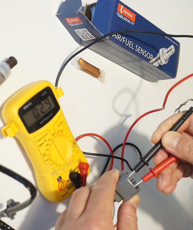

新件到了,先测电阻,
2.9 欧,恒定。

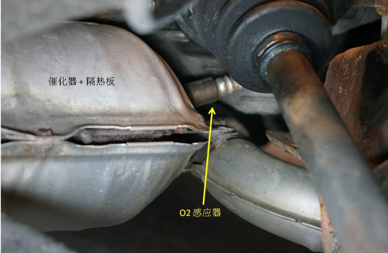

拆氧Sensor的难度,比火花塞大一些。位置很别拗,藏在CV轴连接前差速器的下面。还有前悬臂当着。
卸了右前轮,从侧下面看到了Sensor。

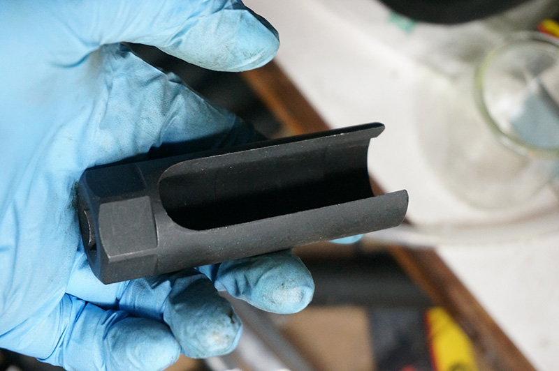

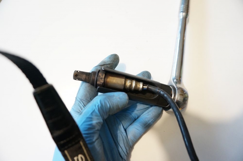

氧Sensor 接排气管的位置外面包着铝制隔热板,普通板手够不到,事先功课做的好,买了这个,O2 Sensor Socket。
在有限的空间里,各种角度调整,喷了很多WP40,总算拆下来了,就是这样的工具组合:

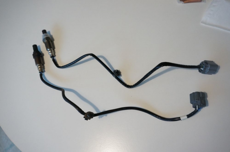

新旧比较,真的完全相同
不过拆下来的旧Sensor,再次测电阻,很新的几乎一样!?
