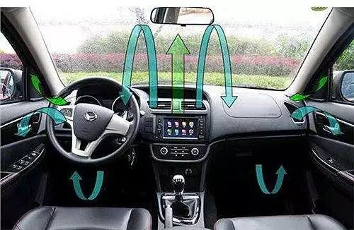

什么是内循环?
内循环是从车内吸取空气,形成车辆内部的气流循环。通俗点说,内循环就是停止车内外空气置换,阻隔车外的空气进到车内,同时也不让车内的空气跑到车外。
什么是外循环?
外循环是从车外吸取空气,引导到空调系统进行加热或制冷后,从出风口吹出。通俗点说,外循环是将车内的空气排放出去,把车外的空气吸到车内,补充新鲜空气,改善车内空气质量。
