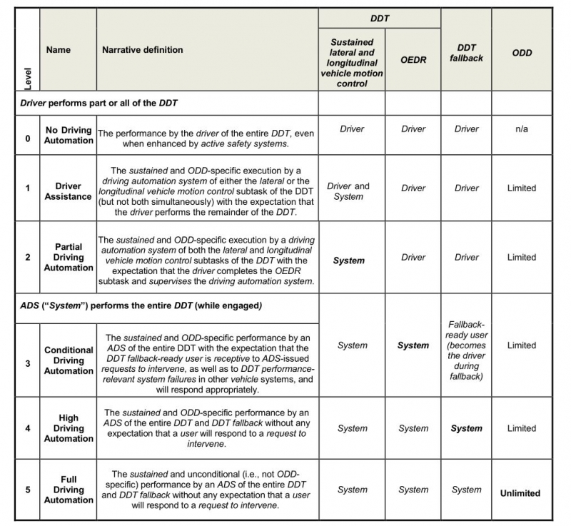

从L0到L5的6个等级,就像是考试的分数一样,代表着由低到高的自动驾驶水平,不管是从业者还是圈外人士,都在使用这项标准对复杂的自动驾驶系统进行理解和区分。
不过,这套发布了数年并至今已更新至第三版的自动化系统分类和定义的标准,囊括的内容远不止只是简单划分的6个等级,它同样也为同级别系统间的比较提供了参考的方法。
其中,比较重要的三个参数是设计行驶区域(ODD)、动态驾驶任务(DDT)和动态驾驶任务支援(DDT Fallback)。为什么同级别自动驾驶系统之间差异巨大?为什么不同级别系统之间的实际体验与等级不完全相符?透过这三个要素的对比,很多都能一窥端倪。
*截图源自SAE J3016《道路机动车自动驾驶系统相关术语分类和定义》

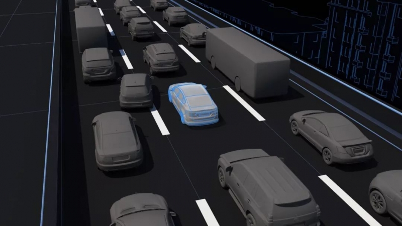

而像Nullmax前装方案中的高速代驾、拥堵跟车功能,因为不依赖高精地图、允许驾驶员手离开方向盘、支持全速度段开启等特点,所以具有较好的使用体验和普适性。
