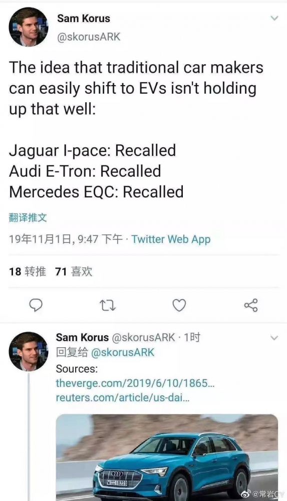

前些天,著名的美国方舟投资(ARK investment)的分析师萨姆•科鲁斯(Sam Korus)发了一条推特:
燕十柒我用刚过四级的英语水平结合着谷歌翻译了一下,总算弄懂了这位特斯拉的死忠粉儿(方舟投资以预测特斯拉股价将达4000美元一股而闻名海内)想表达什么意思了:「传统汽车制造商转型生产电动汽车,看起来也没有那么顺利咯。」
完事还幸灾乐祸,还直接点名「捷豹I-Pace召回,奥迪e-tron召回,奔驰EQC召回」。
还重要的事情说三遍。

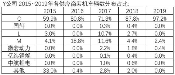

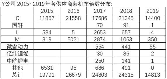

国内电动商用车的老大Y客车就是从这一年起,出于某些「战略」(成本)方面的考虑,开始「移情别恋」,采购的电池订单从自己多年「亲生」培养的C公司那里,转向从国内的L公司、M公司两家二线厂采购。C家的装车量从前一年的21558辆跌到17686辆,在Y家的份额迅速从80.81%跌到71.31%。与之相应的,L公司的装车量从5辆猛增到2653辆,份额近乎于0猛升到将近11%。
记得当年,消息人士跟燕十柒提过那么一嘴,那一年因为这事,C公司和Y公司的关系也确实小微妙了那么一下,反倒是L、M见缝插针,一下子就跟Y打得火热了起来。
不过蜜月期没持续多长时间,紧接着到了第二年(2018年),Y跟L以及M的关系就急转直下了,L和M的装车份额迅速跌回到了个位数(2.7%、4.4%)。

遥想起当年,Y公司的一个工程师向燕十柒吐槽过,「一检测一对比才发现,原来L为了拿单子,供的货从里到外,从材料构成到模组结构都原封不动抄的C家的,但抄的了形抄不来神,就是抄不来其中精髓(安全、循环寿命等性能)。」
动力电池的能量密度跟车企能拿到的补贴直接挂钩。在那个优质电池还比较紧张的年代,很多技术实力不强的电池厂借机拿到订单。虽然表面上造出了符合能量密度要求的电芯,但奈何各方面实力有限,导致技术升级压根就跟不上。
所以这个朋友一提L家产品就头疼,车企最看重的无非就是安全性可靠性和寿命两个关键性能,不过就这么「简单」的要求,这家的表现也只能一声长叹:「哎~」

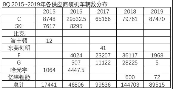

比商用车圈里的故事更有意思的是,中国最大的纯电动汽车厂BQ新能源和国内两家电池厂F公司以及G公司的故事了。
从2013年开始,BQ就一直稳坐国内纯电动汽车市场销量的头把交椅,虽然BYD时不时地站出来玩一玩「新能源汽车销量第一」的文字梗,不过大家心里都清楚的很,B的车很大比例都是插电混,要是论动力电池的消耗大户,还得看北汽。

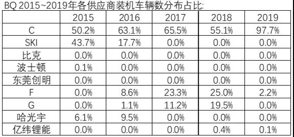

BQ也不含糊,2016年之前,动力电池配套的大头就给了C公司以及跟自家合资的SKI,两家几乎平分。但自此之后,由于一些众所周知的原因,韩国电池在国内市场凉凉,这就便宜了在一旁哈喇子流了一地的其他家电池厂。北汽那里因为SKI撤走空白出来的市场迅速被F和G瓜分,装着两家电池的北汽电动车跑遍大街小巷。
到了2017年,两家在北汽那里的配套份额像坐上火箭一样蹿升,G直接从1%涨到11%,涨了10倍,F由于本来基数就不算小,只从8%涨到23%,但照样翻了一番还多。
到了这年底,高潮来了。在F的江西赣州老家,F和BQ签订了一个「5年100万台电池战略采购协议」,可谓荣耀至极。
结合当年的市场背景,你就能体会当时这个《协议》的爆炸效应(瞠目结舌):5年100万,那就是平均1年20万。
要知道2017全年,整个中国的新能源汽车市场还不到80万,全球也就150万辆(还包含插电混),BQ和特斯拉也就刚刚在当年手拉着手突破10万销量。手握「国内新能源领域单笔采购数量最大订单」的F春风得意马蹄疾,欢天喜地朝着「全球最大的动力电池供应商(美籍华人YU WANG同志接受采访时的原话)」的大道上飞奔而去。
有的时候,燕十柒感概命运之无常,总是会不那么「社会主义价值观」地叹上一句:「命啊,太TM扯了!」
往往都是在你最得意癫狂的时候,「某种神秘力量」会立马掐住你的脖子来一顿左右开弓的大耳刮子:「你TM给我清醒清醒!」

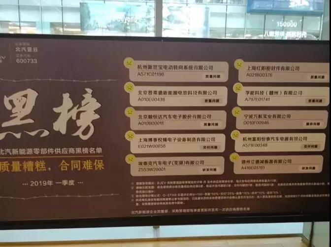

2017年起,跑遍大街小巷的BQ电动车开始时不时地在大街小巷里噼里啪啦地烧了起来(身在帝都的燕十柒就亲眼目睹过几场),那混合着滚滚浓烟、刺鼻气味的冲天大火之景象至今令人难忘。
那些火是缘何而起?恐怕永远都是未解之谜,反正我们知道供电池的就那么几家,还知道无论是哪家的电芯、模组还是电池包,搭配的都是北汽坚持自家供货的BMS。
我们只知道,在BQ厂里的一个不那么显眼的角落,一张「质量糟糕,合同难保」的供应商大黑榜上,赫然地写着……
再看最新的2019年BQ动力电池配套名单里,当年风光一时的几个名字身后,除了一连串的0之外,所剩无他,不禁令人唏嘘。

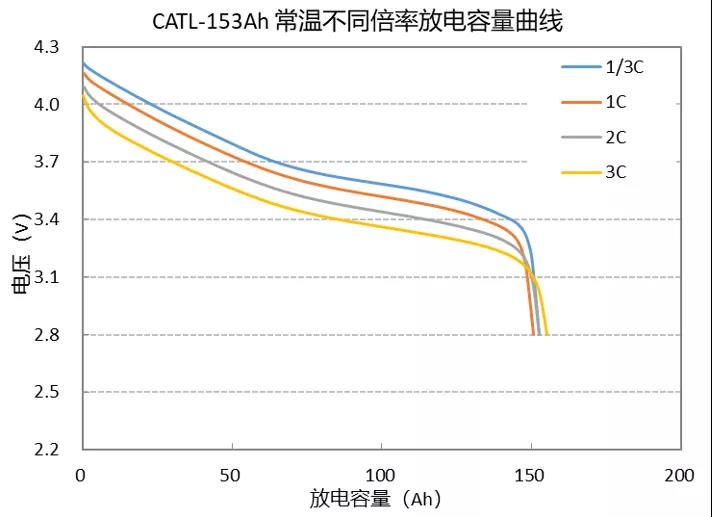

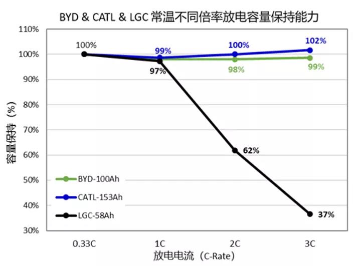

为了说明问题,这个朋友还特意向燕十柒提供了一份测试数据,分别对当前中国装机量最大的C公司和B公司的两款主销电芯,以及L公司装在Bolt上的电池进行了测试。
其中,B公司的100Ah三元333方形铝壳电芯(能量密度160 Wh/kg)应用在BYD的e5、秦/宋/元EV上(系统能量密度140Wh/kg);C公司的153Ah三元523方形铝壳电芯(能量密度217 Wh/kg)应用在北汽EU5、帝豪EV和上汽荣威Ei5上(系统能量密度140~160 Wh/kg);L公司的是58Ah的三元622软包电芯(能量密度254 Wh/kg,系统140 Wh/kg)。
以下是测试结果:

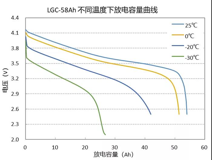

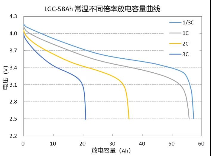

可以看出,在1C以上的大功率放电的时候,B和C公司的电芯还能保持较高的水准,L公司的电芯这电掉地真的很是酸爽,就这性能,以后基本上就告别地板油了。

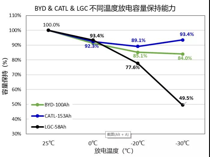

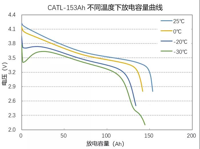

还有低温表现数据:
可以看出,在0度以上的常温状态下,三家电芯表现都差不多,但一旦到了零下,表现就有很大差异了,尤其是到了零下30度的时候,L公司的电芯容量连一半都不到,看来是可以和东三省的朋友们说拜拜了。

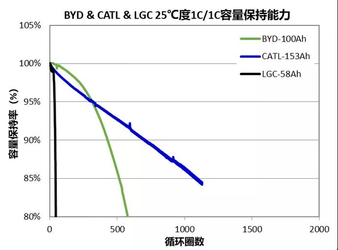

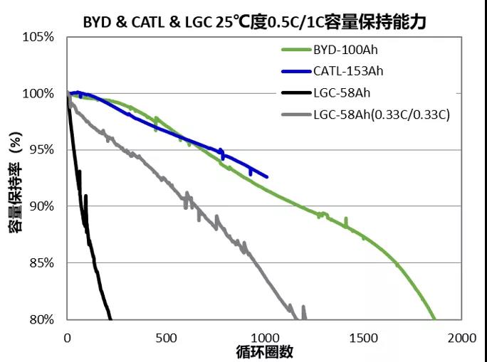

再来看三家的循环寿命:
这就有数据有图有真相了,同样是在0.5C充电/1C放电(满充满放)的工况下,L公司的循环寿命只有221周。
而在1C充电/1C放电(满充满放)的工况下,L公司这款电芯的循环表现可以说好比一道瀑布飞流直下,我滴个妈呀,只有46周,是的你没看错只有46周(额滴神啊,简直不敢相信我的钛合金狗眼)。
说实话,第一次看到上面的数据时,燕十柒是吃惊震惊以及受惊的,但测试中心的朋友拍着胸脯跟我保证数据的真实性和准确性,并撂下一句狠话:「不服来测!」
