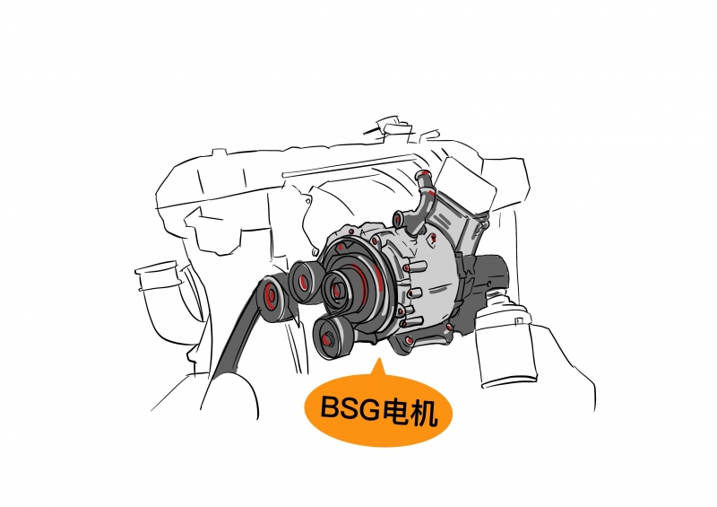

P0架构电机的位置在发动机的皮带端,它的别名也叫BSG电机。结构上看,它是位于发动机皮带端的启动发电一体式电机,通过皮带与发动机曲轴相连接。这种连接也被称为“软连接”。
( 混动系统P0架构 )
P0架构电机相较于传统的启动电机拥有更大的功率。比如,目前比亚迪车型上所搭载的P0电机功率在25kW,长城P8上则为15kW。其最大的作用有两个,一个是可以直接控制发动机的启动转速。在车辆行驶过程中,P0架构电机可以直接将发动机转速“推”到更经济的合适区间,再点火启动。这不仅可以提升发动机的工作效率,还能有效增加发动机介入时整套混动系统的平顺性。
P0架构的另一个优势,则是系统拥有更高的发电效率。因为与发动机皮带端相连接,只要发动机在运转,P0架构电机便可以持续发电并储存到电池中。当然,考虑到发动机“烧油发电”的转换效率,该电机并非一直处于发电状态,混动系统会根据发动机实时工况进行判断,在发动机处于高效区间时启动发电。
从应用上来看,P0架构被广泛应用在MHEV车型上,这也就是大家常见的48V混动系统。从效果上看,它可以明显提升整套混动系统的工作效率并降低油耗。此外,由于电机布置位置并不复杂,因此目前主流车型车型都会加入P0架构电机,最有代表性的就是吉利博瑞GE的MHEV版。
此外,P0架构并非单独出现在MHEV车型上。例如,宝马X1 PHEV便根据P0电机加入了SAVE模式,从而改善城际间通勤的效率。尤其当车辆在高速路上时,发动机本身处于高效工况,P0电机可以一直为电池充电。之后,这些电量可以用在城市中的纯电行驶,实现整车综合效率的最大化。

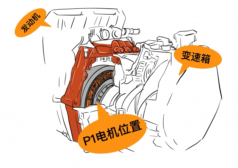

P1架构电机也被称作为ISG电机,位置在P0之后。P1架构电机的设计可以说是所有混动架构中最“非主流”的一个。它的电机并不独立存在,而是连接到发动机本体。电机的定子直接与发动机结合,而转子则直接设计在曲轴上,这种连接方式也被称为“硬连接”。
( 混动系统P1架构 )
P1架构的优势在于,电机是可以直接提供动力,结构上也更为紧凑,动力的传递效率也会强于P0架构。但它的缺陷也十分明显:为满足其布置方式,整个发动机需要重新设计。这种流程的工作量基本等同于重新研发一套动力系统。不仅设计复杂成本高昂,后期维修保养也更麻烦。
此外,P1架构的电机动力输出是经由曲轴传递到变速箱再到车轮,传递效率会高于P0架构,但相较于其他布置形式依旧属于低效率类别。同时,因为贴近发动机,所以P1架构电机必然会受到发动机温度的影响。所以,这个架构目前市面上基本上很少应用。此前也仅有老款本田CR-Z和本田Insight。

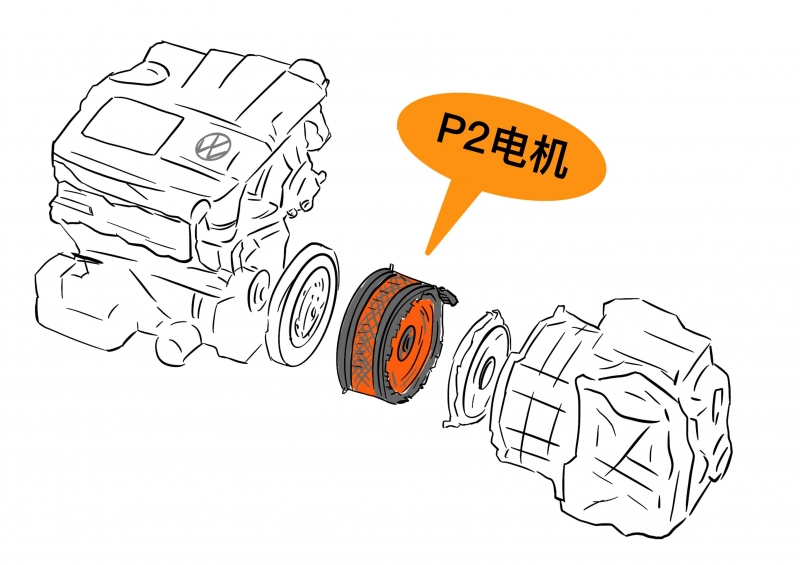

P2架构的电机位于发动机和变速箱之间,动力直接通过变速箱输出到轮上。这种架构的最大结构特点在于电机前后均有离合器存在。通过两个离合器的协作,车辆可实现纯电、纯油和混动三种工作模式。
(混动系统P2架构)
相比较前两种架构,P2架构的电机可以拥有更高的传递效率。同时,由于电机位于变速箱输入端,动力可以充分利用变速箱中的各档位齿比,从而实现更高的纯电车速。此外,P2架构电机成熟度更高,且不用对发动机和变速箱本体进行重新设计,能够有效降低成本。
但是,P2架构也拥有着明显的劣势。因为P2架构中电机位于发动机和变速箱之间,所以对于横置发动机布局的车型来说尺寸太大了,需要更高的系统集成度。同样,P2架构的电机也注定会受到发动机变速箱工作温度的影响。
此外,采用P2架构车型在由纯电切换到混动模式时,变速箱一端的离合器会先切断动力连接,同时发动机一端的离合器会完成结合。此时P2架构的电机会将发动机推到合适转速再启动,最终再连接变速箱一端离合器。这也就意味着,模式切换的过程中车辆会出现动力中断的情况呢,这就要求车企具备整个系统的调节能力。
目前,以大众为主的合资品牌PHEV车型多以P2架构来实现混动技术。因为P2架构对轴向空间要求较高,所以实际应用车型多以中型车和大中型车为主。为此,采埃孚就曾专为P2架构推出专属的9AT变速箱。

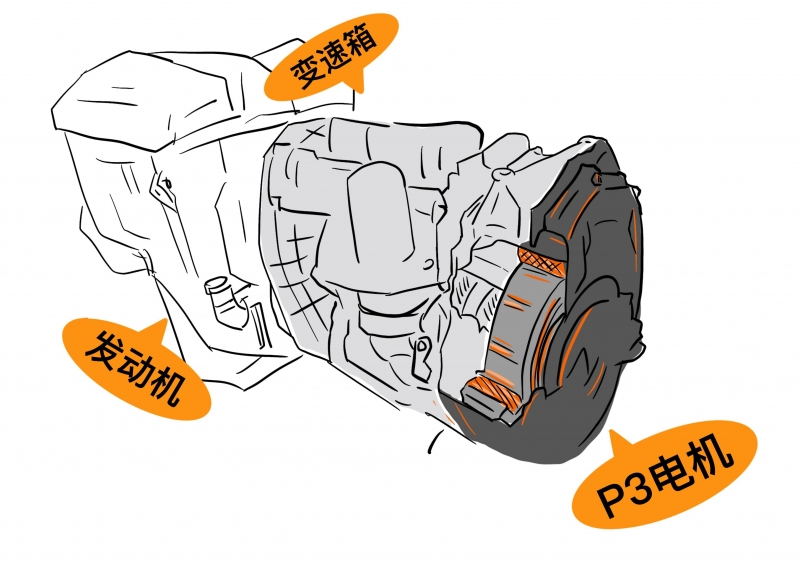

P3架构的电机位置位于变速箱的输出轴,更接近车轮。因此某种意义上讲,P3架构电机的位置并不接入燃油发动机动力系统,更像是位于变速箱“后面”的一套独立电驱动系统。从整体角度看,系统采用并联式混动架构。
( 混动系统P3架构 )
由于P3架构独立于燃油动力系统且更靠近车轮,所以电机需要搭配固定齿比减速器。这意味着搭载P3架构的混动系统在动力表现上更接近于电动车,动力响应更为及时。同时,更接近电动车的配置形式也意味着P3架构拥有更高的动能回收效率。
但是由于需要独立搭配减速器,这意味着系统将占据更多空间。同时,P3架构的电机可以直接将动力传递到车轮,所以是无法直接启动发动机,且驱动过程中是无法兼顾动力输出和反向充电。所以,P3架构都需要组合P0架构来提升整套系统的工作效率。
比亚迪第二代DM系统就是采用了单独的P3架构。而在实际用车过程中,第二代DM系统的真实反馈却是“有电没电两台车”。因此在第三代DM系统,比亚迪则加入了P0架构,进而有效降低了第二代DM系统的劣势。

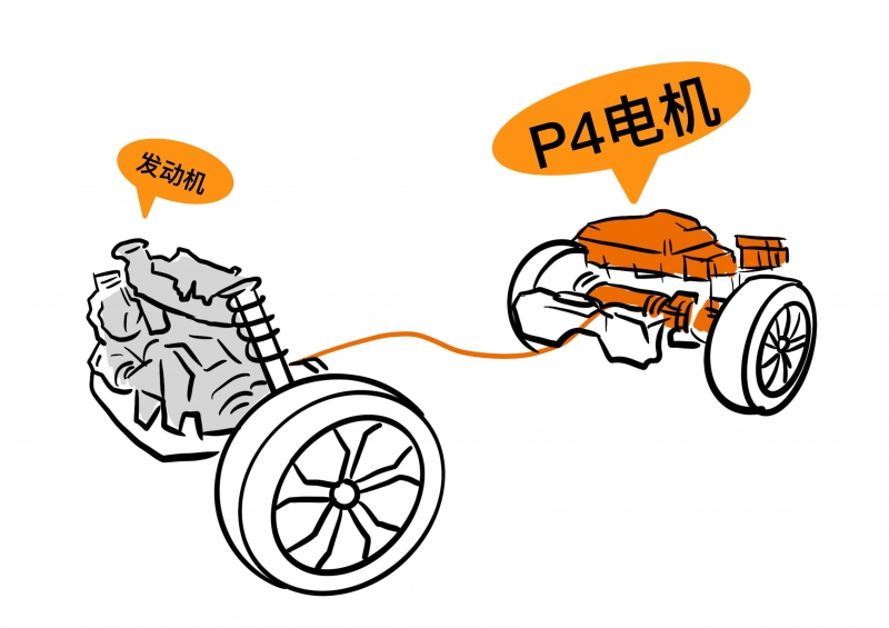

相较于P3架构,P4架构应该用“自立”来形容。相比较前四种“依附”发动机和变速箱的方案,P4架构的电机位置完全“另起炉灶”,放到了后轴上。其中的电机,仅用于后轴的动力输出。我们常能看到“电四驱”就是由位于后轴的电机实现的。
( 混动系统P4架构 )
P4架构最大好处在于整体架构与动力总成无硬性连接的同时,还实现四驱功能且避免了传动轴和差速器带来的效率损失和额外车重。 但是,P4架构的电机使得整个车辆后悬架结构需要重新设计。设计师一方面要考虑到电机及减速器的布局,另一方面也需要考虑到电机动力输出时后悬架结构的抗扭性,开发的难度以及实现的成本都非常高。
需要明确的是,P4架构基本上没有单独存在的,现阶段更多是以P0+P4或者P2+P4的组合形式出现。例如宝马X1 PHEV就是由P0+P4组合的结构实现的混动形式,这代表这款车在纯电模式下将是会拥有后驱车的动态表现。
