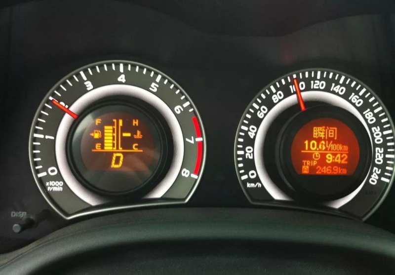

由于不同的车型搭载的发动机不同,它们的经济转速、传动比、轮胎尺寸等都不同,所以不同的车型经济车速也不同,我们不能说某一个固定的速度就是所有汽车最省油的车速。对于普通的家用车来说,它的经济车速一般都在70~90公里/小时之间,发动机的排量越大,功率越高,汽车的经济车速也就越高。我们可以用一个简单的办法可以粗略的测试一下:把汽车的油耗显示调整到瞬时油耗,然后在平直的马路上,以最高档在不同的车速下匀速行驶,同时观察不同车速下瞬时油耗的数据。当瞬时油耗最低时所对应的车速就可以大致认定为这款车的经济车速。
