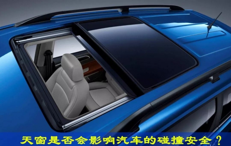

经常会有人讨论汽车开天窗对汽车的安全有没有影响、有多大影响,特别是全景天窗,车顶几乎全是玻璃了,这样的汽车在发生碰撞时或者发生翻滚时,车顶完全没有支撑了,会不会更不安全呢?

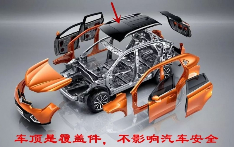

其实大家完全不必担心。首先来说现在的乘用车都是承载式车身,车身的安全主要是依靠车身的结构件来保证,包括四大纵梁、六大立柱、车顶及地板横梁等,而安装天窗的车顶属于车身覆盖件,正常情况下是不受力的,开天窗并不会对车身结构造成破坏,所以说它对车身的碰撞安全几乎没有影响。

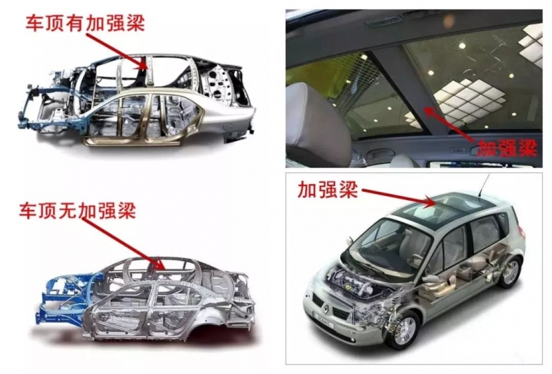

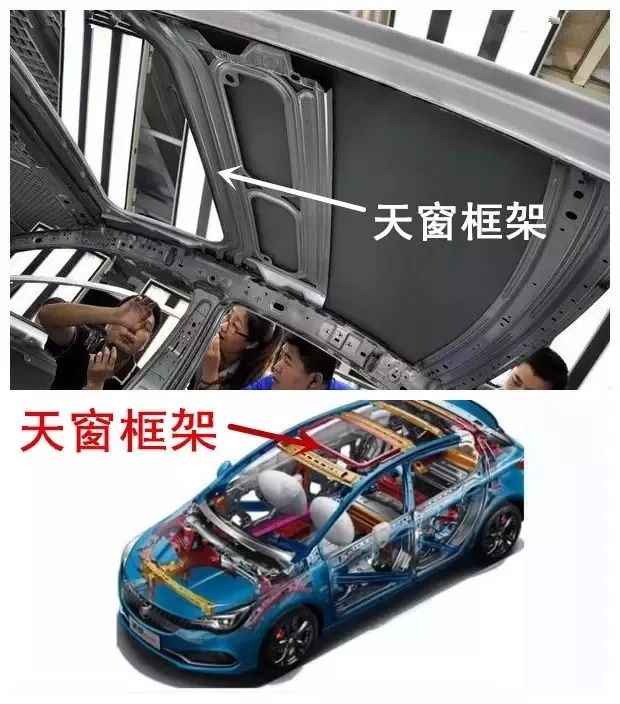

如果从另一个角度来说,有天窗的车型还会更加安全。这主要是因为,有天窗的车型,为了保证天窗的牢固可靠,避免长时间使用发生变形、漏水等,在天窗的周围需要设计一个坚强的框架来安装天窗,这个框架连接车身的左右A柱,在客观上起到了加强车顶结构强度的作用;如果是全景天窗车型,车顶还必须有一到两个加强梁。对于普通的车型来说,这个框架和加强梁都是没有的,所以它的车顶结构强度反而不如带天窗的车型。汽车的碰撞试验也证明了这一点,有天窗的车型无论正面碰撞、侧面碰撞还是后面碰撞,车体变形都比没有天窗的车型更小,车身的总体强度也更高。即使是发生车身翻滚的事故,有天窗的车型车顶也不容易变形,乘员的生存空间更大,安全性也是更好的。

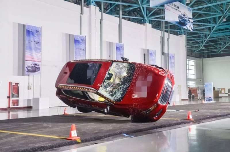

带有天窗的车型主要威胁来自于汽车发生翻滚事故时,车外物体刺入车顶对车内乘员的伤害。大家知道玻璃的韧性是不如钢铁的,在汽车发生翻滚事故时,天窗玻璃很快就会破碎了,车外的尖锐物体很容易刺入车内,如果是铁皮车顶就会好很多。所以个人的建议,带有天窗的车型,天窗玻璃一定要使用夹胶双层玻璃,并且给天窗贴上质量较好的防爆膜,这样可以在发生事故时减小受到伤害的程度。
所以从总体上来说,有天窗的车型车顶必须加装加强梁,它的车体结构强度比没有天窗的车型更高,安全也更有保证。不过这一观点仅仅适用于一些普通的家用车,因为这种车型车企为了降低成本,通常会在你看不见的位置减配(比如说车顶的加强梁),加装了天窗之后,他们反而无法减配了。而对于注重安全性能的豪华车来说,无论是否有天窗,车顶都有加强梁,车体的结构安全都是有保障的,所以有无天窗对这些车型来说在安全性方面几乎没有影响。
